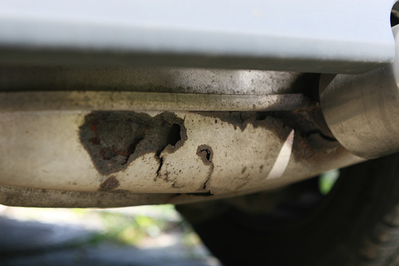

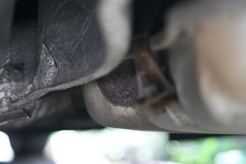

das ganze sieht so aus
"vorne" ist nur das stahflex dingens kaputt ... das löst sich irgendwie auf!

Hmm.... die Bilder sind jetzt aber von hinten an der Abschlußleiste, oder ?
Das ist ein One/Cooper, oder ? Kein S ?
HILFE! auspuff rostet .... -
zetti - 27.03.2007
ja ist hinten am endtopf!

Das der Endtopf nach ca. 3-4 Jahren langsam den Geist aufgibt ist im Rahmen des Möglichen ! Haben diverse Leute darüber berichtet
Am Abgaskrümmer wie gesagt auch möglich. Zwar seltener aber auch möglich.
Viele nehmen sich eine Abgasanlage ausm Zubehörmarkt da diese i.d.R. billiger oder gleich teuer sind, aber halt mehr Sound machen...
