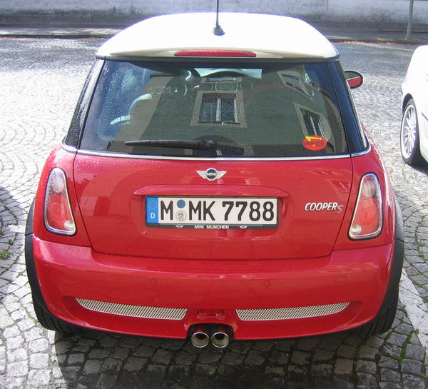

Möchte meinen S etwas optisch aufwerten. Habe einen Aero-Kit montiert und nun sehen die original Endrohre irgendwie komisch aus. Sind auch zu weit hinten finde ich.
Um es kostengünstig zu halten, denke ich nun über Edelstahl-Endrohre zum Anschweissen nach. Der Sound ist so wie er im Moment ist (original) eigentlich o.k. Soll nicht unbedingt lauter werden, sondern in erster Linie der Optik dienen.
Hat schon jemand Erfahrung mit soetwas? Brauchen die Teile unbedingt ne ABE? Sie werden doch fest verschweißt. Was soll da schon passieren oder nicht passen?

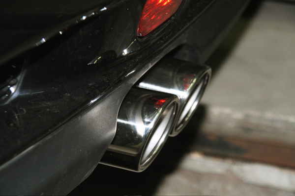

ich hab bei missis@ mal welche von bn pipes dranngeschweißt
die sehen etwas anders aus wie die die bei der bn pipes fürn cooperS drann sind.
allerdings haben die verschiedene ( einfach mal auf der bn pipes seite nachschauen
in der galerie ( bereich CRM ) sollten bilder von sein als wir se montiert haben
PS:
wenn du dir welche besorgst, achte auf alle fälle drauf das die dinger KURZ sind !
die originale auspuff anlage geht sofot nach den blenden nach oben !
bei susanne musste ich die 2 rohre am esd einschneiden und nach unten biegen um die blenden auf die richtige höhe zu bekommen
jeh länger die blenden sind, desto größer is das problem + die rohre machen gleich hinten en 90° knick
*edit*
da sieht man den 90° knick den ich meinte
http://www.mini2.info/gallery/files/3/1/1/1/fertig_geschweisst_thumb.jpg
das rundeisen zwischen den 2 rohren hab ich reingeschweißt das die 2 rohre stabiel bleiben
( da sind noch mehr bilder, kannst se dir ja mal anschauen

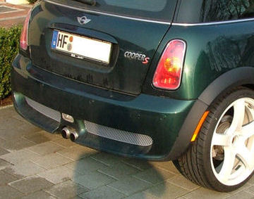

das hier wären noch die original mini zubehörblenden:
sind zwar mit 85€ nicht gerade ein schnäppchen, dafür passen sie optimal, brauchen nicht geschweisst zu werden und sind somit eintragungsfrei (wie alle endrohre die nur über das auspuffrohr "gestülpt" werden)

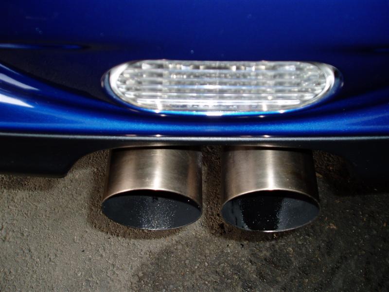

Sauber, die Idee ist überfällig bei den Coladosen (habe ich das nicht schon in der Felgengalerie 2007 geschrieben?).
Ich hab ne Jetex drunter, wo auch andere Endrohre dran sind, die alten sind abgegammelt....
Nix mit ABE, einfach drangeschweißt. Bei der Serienanlage ist das so ne Sache, Paddy87 hat zum Bsp. auch self-made-Rohre.
Die beste Lösung: Kauf Dir gleich nen gescheiten Sportauspuff, das wirst Du nicht bereuen.

die originalen mini zubehör blenden werden einfach nur gegen die originalen ausgetauscht !
dh. 2 schrauben lösen die alten abziehen und dann die 2 neuen draufstecken und wieder anziehen
sollte jeder der en imbusschlüssel sein eigen nennt selber machen können
( solange die schrauben noch beweglich sind )

Also ich hab hier grad mal die Rechnung rausgefummelt... die sind 2x70/20°x135 "Edelstahl gerollt mit Einsatz, 50 mm Anschluss" und haben 60 Euro gekostet. Für meinen Geschmack sehr viel schöner als die Coladosen und vergleichsweise günstig gegenüber den Original-MINI-Nachrüstdosen.
Was mir im Laufe der Zeit sehr angenehm aufgefallen ist, ist die Tatsache, dass sie wunderbar sauber und glänzend zu halten sind
Das ist sonst auch nicht bei allen so ohne weiteres der Fall, die werden schnell braun und sind schwer sauber zu kriegen.
Ich würd sie sofort wieder nehmen (aber wenn der Auspuff am Ende ist, gibts dann halt ne ganze bn-Anlage

und wie ich schon erwähnt hatte:
versuch kurze zu bekommen !
die 135er die susanne drann hat waren nur mit gefummel drann zu bekommen
( die giebts in kürzer nur waren die wohl nich auf lager
*edit*
das die so schön sauber zu halten sind, liegt daran das die 2 schichten haben
die eine außen und die eine innen ( gelocht ) und dazwischen dämmwolle ( oder so )
dh. die äußere schicht wird nicht so warm
+ die rohre haben optisch ne dickere wandung -> sieht sau gut aus
