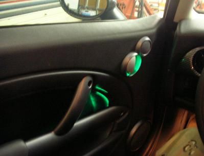

Grüne Ambient beleuchtung (aus verkaufsforum) - StAlK3r - 08.04.2007
Hossa Smile
mhm, du hast wohl nicht zufällig interesse an schwarzen türboards mit selbstgebauter mood's beleuchtung Mr. Gulf
Wäre nämlich an deinen blauen türellipsen interessiert...
[Bild: mood1-1.JPG]
gruß
david

@ Stalker: Die Ambientebeleuchtung sieht ja seeeehr lecker aus!
Wie hast du denn das gemacht??
Wo hast du den Strom hergenommen??
Und wo hast du die Kabel verlegt??
Viele Grüße
Grüne Ambient beleuchtung (aus verkaufsforum) - StAlK3r - 12.04.2007
tach Smile
ich hab pro seite jeweils 2 LEDs verbaut.einmal im türgriff bzw. am beweglichen Teil des griffes (schönste und vorallem gleichmäßige ausleuchtung), und eine LED direkt hinter den Y-Griff! Hab dafür zusätzlich eine LED Fassung verwendet um eine gleichmäßige Ausleuchtung zu erzielen...sieht man ja recht gut auf dem foto das beide seiten der türablage beleuchtet sind...
das schwierigste, bzw. das fummeligste ist das verlegen der zuleitung für die spannung... Wer lust und laune hat hängt die Türe aus, trennt die steckverbindung und hängt sich an freie Pins..
war mir persönlich war das viiiiel zu viel aufwand und so machte ich mich drann, nahm ein feines litzenkabel und fuhr neben der "hauptleitung" aussen entlang. Dazu noch einen weichen Schrumpfschlauch und fertig. DIe Kabel auf cer Türseite hab ich durch ein kleines Loch im Gummimantel hineingeführt. (lässt man beide enden des schrumpfschlauchs im normalzustand hat man einen sauberen und dichten abschluss!) Auf der anderen seite, also am rahmen hab ich den stecker rausgegeben (macht man die Türe 3/4 auf, schafft man das Wink ) und das kleine litzenkabel hindurchgeführt. Stecker drauf und fertig.. ich hab die zusätzlichen Kabel hinter den eigentlich schlauch versteckt und sind so kaum wahrzunehmen!
Angeschlossen wurde das ganze an die innenraumbeleuchtung (fussraumbel.) Dazu würd ich euch eine kleine konstantstromschaltung empfehlen da ihr an dieser quelle nicht immer genau 12V habt... mit den richtigen LEDs habt ihr dann auch nen richtigen geilen Fade-Effekt Wink Könnte man mit nem kondensator sicherlich verfeinern!
recht herzlichen dank für die aufmerksamkeit Smile
Gruß
David

Grüne Ambient beleuchtung (aus verkaufsforum) - Lobo - 14.04.2007
Oha....
Vielen Dank für deine Informationen.
Hat sich echt gelohnt....
Sieht seeehr geil aus!
Hast du denn grüne Beleuchtung noch an anderen Stellen deines Autos verbaut?? Zum Beispiel beim Tacho oder so??
