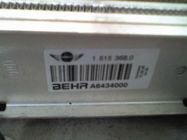

Hallo,
bei meinen Facelift-S ist der Standard-Kühler verbaut. Diesen stellt die Firma Behr her. ( siehe Foto )
Ist der Hersteller des GP-LLK auch die Firma Behr? Die wäre nämlich direkt vor meiner Haustür......
cu wissenistalles

Patrice20 - 25.09.2007
wissenistalles schrieb:Hallo,
cu wissenistalles
alles Behr
den "normalen" bekommste auch so übern Zubehör. Den GP nicht...BMW weiss warum

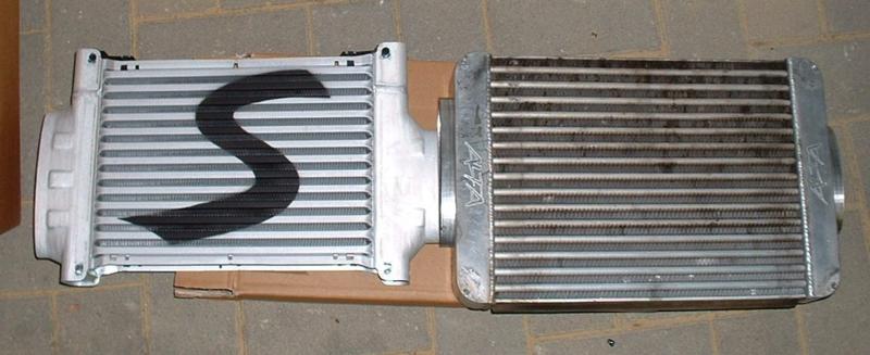

The Technique schrieb:Ist denn der GP Ladeluftkühler sinnvoll bei nem getunten Mini oder ist sowas eher Spielerei? Der JCW hat den ja auch nicht. ISt der GP besser als z.B. der von ALta?
Was Kühlung und Druckverlust über den Kühler angeht, sind der ALTA und der GP-LLk ungefähr auf gleichem Niveau. Der GP-LLK ist dabei aber kleiner als der ALTA.
Also für ne große Show bei offener Motorhaube ist der ALTA "fetter".
... und Teilenummern gibt es bei
http://www.realoem.com (geringe Englischkenntnisse vorausgesetzt)
http://www.realoem.com/bmw/partgrp.do?model=RE91&mospid=49429&hg=17&fg=05
http://www.realoem.com/bmw/showparts.do?model=RE91&mospid=49429&btnr=17_0234&hg=17&fg=05
auf dem Bild: links GP, rechts ALTA
