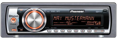

Ich habe gestern das PIONEER DEH-P65BT mit Hilfe einer
Anleitung aus dem Forum hier gegen das Boost getauscht (Danke!).
Ich habe - bislang - kein MFL, aber das dreispeichige Sportlederlenkrad.

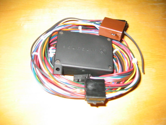

1. Hat einer das "Navigation Interface" vom NewMiniStuff Store in
England nun schon verbaut bzw. in Aktion gesehen?
Funktioniert das Ding bzw. ist es eine Plug and Play Lösung?
...es liest sich nämlich so (siehe Foto).

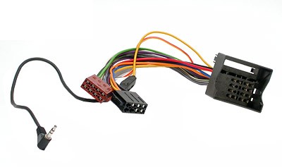

3. Wo ist der Unterschied zwischen den zwei MFL Adaptern fürs
Pioneer (siehe Bilder) bzw. welches von diesen passt zu meinem
Radio und dem MFL? Passen die überhaupt?

(Anm. zum Pioneer: Geschmäcker sind natürlich verschieden,
aber das Gerät trifft das MC orange genau (das Produktfoto von
Pioneer weiter unten ist nicht realistisch), es hat Bluetooth und
lässt sich einwandfrei mit Nokia und Sony Ericsson verbinden.
Das Telefon-Mikro wir hinten am Gerät angesteckt und läuft bei
mir rechts unter der Lenkradfernbedienung hoch zum
Drehzahlmesser und Tacho und findet genau zwischen den
beiden perfekt Platz. Es sieht dabei etwas aus wie ein
Abhörmikrofon. Der Klang beim Telefonieren ist so gut, wie
wenn ich das Tel. am Ohr hätte und so empfinden es auch die
Gesprächspartner. Der Musik-Sound übertrifft das Boost mit
orig. Lautsprechern deutlich. Was ich persönlich nicht optimal
finde ist, dass die Farbe des Gerätes nicht optimal zum
Interieur passt und die Bedienung gewöhnungsbedürftig ist).

sleepseven schrieb: Meine Fragen:
Nein, gesehen habe ich es noch nicht.
Aber die Beschreibung liest sich tatsächlich so, dass man nur 2 Kabel im Kabelbaum spleissen muss (ich vermute die Stromversorgung), der Rest wird über ISO-Stecker gelöst.

sleepseven schrieb:3. Wo ist der Unterschied zwischen den zwei MFL Adaptern fürs
http://www.powernetshop.at/lenkradfernbedinung/bmw/bmw-lenkradfernbedienung-alle-modelle-ab-01-047.html
http://www.yatego.com/xxlaudio-de/p,46baed7249da3,44520d84ed5cc6_9,lenkrad-fernbedienung-mini-an-pioneer-ger%E4te-3-5mm?sid=11Y1188748542Y7832eb1cab92fe46d5
Das ist weder aus der Beschreibung noch aus den Bildern ersichtlich. Schulter zucken

Scotty schrieb:Nein, gesehen habe ich es noch nicht.

Scotty schrieb:Das ist weder aus der Beschreibung noch aus den Bildern ersichtlich. Schulter zucken
Meinst Du damit, nicht ersichtlich, ob das Ding zu meinem Pioneer passt? Einen Eingang für einen klinkenartigen Stecker - und das scheint mir hier die Steuerung zu sein - hat der Pioneer... Auf BMW Seite müsste das Ding aber passen, oder?

sleepseven schrieb:Bitte erkläre einem Ösi, was "spleissen" bedeutet Head Scratch bzw. wie das geht...
In diesem Fall ein T-Abzweig einer Leitung.
Eigentlich ist spleißen ein Verbinden von 2 oder mehr Leitungen durch übereinanderlegen und verdrehen.

sleepseven schrieb:Meinst Du damit, nicht ersichtlich, ob das Ding zu meinem Pioneer passt? Einen Eingang für einen klinkenartigen Stecker - und das scheint mir hier die Steuerung zu sein - hat der Pioneer... Auf BMW Seite müsste das Ding aber passen, oder?
Du fragtest nach dem Unterschied zwischen den beiden Adaptern und das kann man weder aus der Beschreibung noch von den Bildern sehen, worin sich diese Adapter unterscheiden.
Pioneer verwendet als Anschluß für die Fernbedienung am Radio einen 3,5mm Klinkenstecker und für den Rest ISO-Stecker. Von daher sollte das zumindest von den Steckern passen.
Aber ob diese Adapter jetzt ausgerechtnet zu deiner Kombination aus MINI und Radio passt, kann ich nicht sagen. Ebenso kann ich dir nicht sagen, ob diese Adapter die volle Unterstützung für alle Funktionen der Lenkradfernbedienung liefern.
Ich persönlich würde den originalen Adapter von Pioneer empfehlen (CA-R-PI.036) auch wenn der möglicherweise teurer ist.

Ich hab das Ding jetzt mal bestellt - wird sowieso Zeit, dass man das mal probiert - dann gehören im Handschuhfach verbaute Boosts viell. der Vergangenheit an und es gibt eine "saubere" Lösung. Ich werde natürlich berichten, vorausgesetzt ich finde jemanden in Wien, der mir das Ding mal einbaut ohne die Karre in die Luft zu sprengen oder 5.666 EUR inkl. zu verrechnen.

Scotty schrieb:Ich persönlich würde den originalen Adapter von Pioneer empfehlen (CA-R-PI.036) auch wenn der möglicherweise teurer ist.
Original ist mir lieber als "billiger"... Wo hast Du denn die Teilenummer her - Google spuckt nur franz. und holl. Seiten damit aus - haben die selben Teile in D oder A vielleicht andere Nummern?
