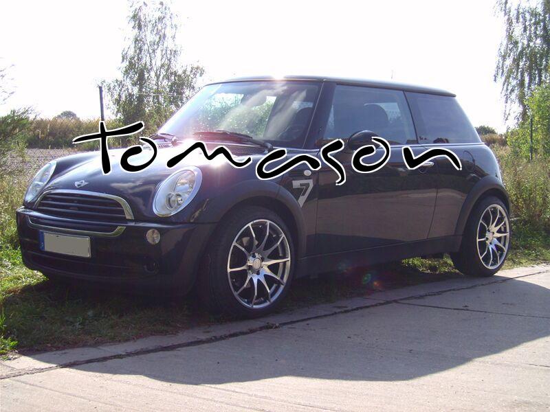

PS: so könnte mein kleiner mit den TN1 aussehen (Fotomontage)

Also der kleineSchelm fährt die Felge in 8x17 und ehrlich gesagt sieht es auf den Bildern nicht so aus, als wär da noch Platz für ein halbes Zoll Felgenbreite

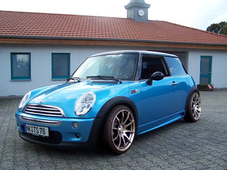

Habe mich damals auch für die Felge in 18" interessiert, es aber aufgrund der enormen Umbauauflagen wieder gelassen. 8,5" Breite sind einfach zu heftig und mit Tieferlegung mußt Du bestimmt jede Menge nacharbeiten.
Ausserdem ist der Mini im Gutachten nicht aufgeführt?!?!
Habe aber auch noch ein Bild gefunden...
