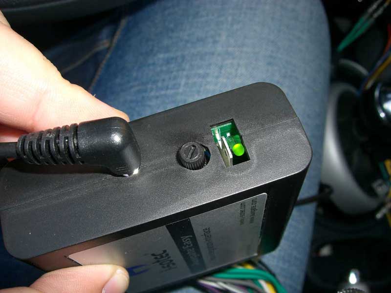

Das Navigation Interface wird zwischen dem Anschluss im Auto und dem Adapter zum Autoradio (in meinem Fall Pioneer) angesteckt. Das Teil hat Isostecker und ist abgesehen von zwei grünen Kabeln, die meiner Meinung nach die Navistimme "transportieren" per plug and play anzuschliessen.
Die grüne Led-Lampe des Gerätes leuchtet, wenn es angeschlossen ist und das Radio läuft einwandfrei, wenn das Teil dazwischen gesteckt ist. Deshalb vermute ich, dass ich die zwei grünen Kabel entweder falsch "angeschlossen" habe oder ich sie an die falschen Kabel angeschlossen habe. Jedenfalls höre ich nach wie vor keine Navi-Stimme (ja, in den Einstellungen des Navisystems nat. nicht auf mute oder ganz leise).

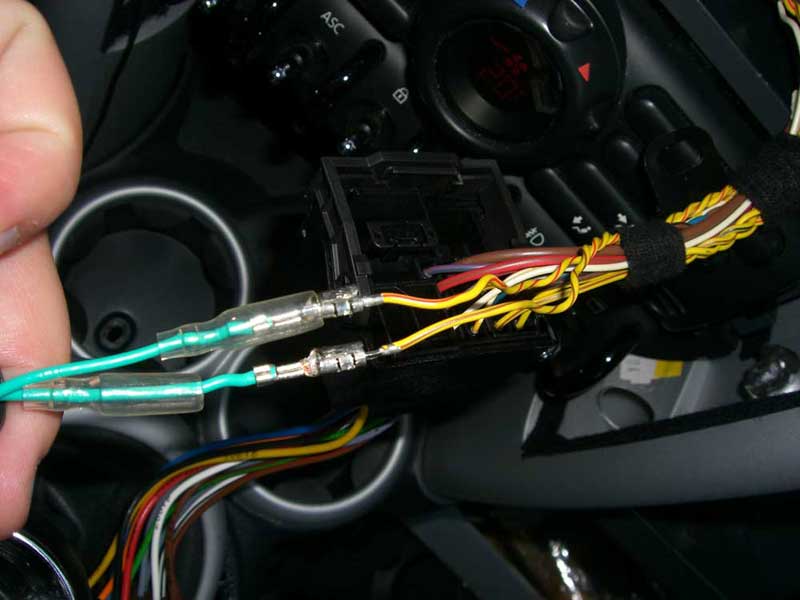

In der handschriftlich kurz angebundenen Anschlussanweisung steht:
"Connect one green wire to yellow/red wire in black plug in factory radio connector. connect second green wire to yellow/brown wire in black plug in factory radio connector. these are pins 5 and 11 in 12 pin plug".
Ich habe die zwei beschrieben Kabeln (wenn ich die richtigen erwischt habe?!) aus dem schwarzen Radiostecker des Autos herausgebracht und sie mal provisorisch an die grünen Kabeln angeschlossen - hat nicht funktioniert.
Hab ich's an die richtigen Kabeln angeschlossen?
Sind Pin 5 und 11 für die Navistimme da?

Wenn ich das richtig sehe, hast du den falschen Steckerwürfel erwischt.
Der BMW-Moststecker vom Radiokabelbaum ist ja in 3 Teile unterteilt.
Der große Würfel mit den Lautstsprecher- und Stromanschlüssen und zwei kleine Würfel unten drunter für die Zusatzoptionen.
Du musst an Pin 5 und 11 des kleinen Würfels der unterhalb der Sicherung rangehen. Die Kabel sind bei mir leider nicht belegt, sonst hätte ich die Kabelfarben rausgesucht.
Navigation Interface von Newministuff gekauft - Anschlussprobleme bzw. -fragen -
sleepseven - 23.09.2007
Es führen bei meinem Moststecker nur zwei Kabel in die kleinen Steckerwürfel... und zwar in die 5 und in die 11 bzw. es führen überhaupt nur zwei Kabel in einen der zwei kleinen Würfel und ich habe genau diese zwei Kabel benutzt... hätte ich sie komplett aus diesem kleinen Kabelschuh raustrennen sollen (siehe 6. Bild)? Kann das sein, dass es nicht genug ist, dass sich die Kabelschuhe (richtiger Begriff??) (also die kleinen Enden, die dann im kl. Steckerwürfel enden) mit den grünen Kabelenden des Interfaces "berühren"?
Scotty - 23.09.2007
hm, dann passt das wohl mit den kabeln.
Es reicht, wenn die Stecker kontakt haben.
Hast du mit dem Lautstärkeregler an der Box schon gespielt?
Oder eine andere Tonquelle drangelegt (an den 3,5mm Klinkenanschluß)?
Hast du mal die Polung der Kabel getauscht?
