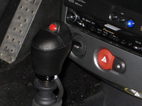

R56 Geschalten auf Halb-Automat Umrüsten - Matti - 19.02.2008
Geht zwar in eine ganz andere Richtung als dein Ansatz, aber wenn es dir nur darum geht, das du wegen eines Hüftproblem die Kupplung nicht mehr richtig treten kannst, dann würde ich mich umschauen nach einem Umbau auf Handkupplung. Dabei ist am Schaltknauf irgendwie ein Knopf befestigt über den man aus- und einkuppeln kann. Ist eigentlich gedacht für Leute denen das linke Bein amputiert wurde bzw. die das linke Bein nicht mehr beutzen können.
Sieht dann so aus (Renault Clio):
