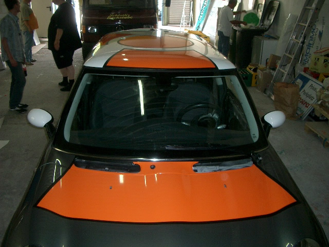

weiß jemand, wie der Gummifuß des Beifahrerwischers, der quasi im Blech steckt, zu demontieren ist, so wie auf diesem Bild:
http://www.mini2.info/gallery/files/6/dieentstehung1.jpg
Gruß Rainer

@heys:Übrigens das Problemgummi wäre das mit der Nummer 11 auf dem Foto, oder? Schon mal dran gezogen?
ja, scheint die 11 zu sein. so wie es aussieht, könnte man das wirklich durch ziehen demontieren....Schulter zucken
