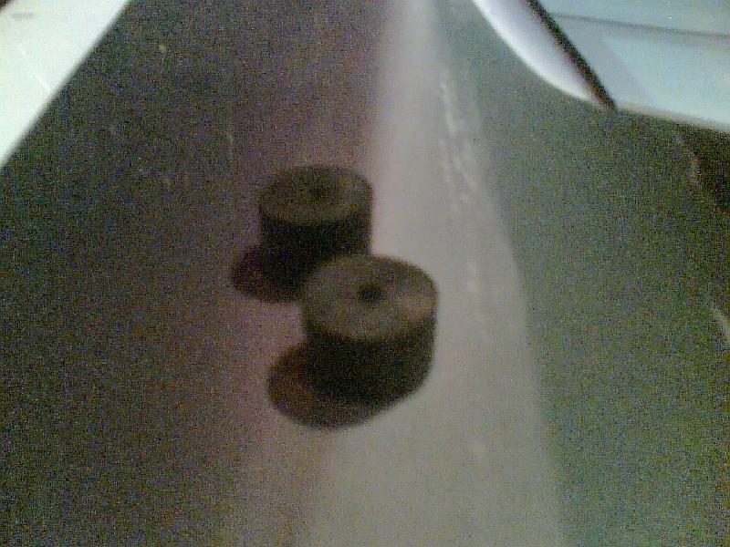

M4X33 - 27.04.2008
tada nach wurstbrot und snowboard pat mein neues mittel gegen die vibrationen im amaturenbrett
