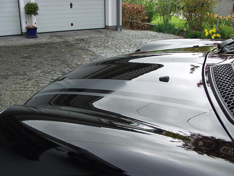

Hab bei unsrem kleinen schwarzen eine Lackbehandlung durchgeführt. Diesmal leider alleine
, drum hats auch gleich ein paar Stunden länger gedauert.

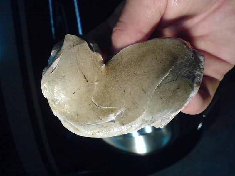

Er wurde natürlich gewaschen, dann wurden alle Teer, Harz (und was weiß ich was da noch alles drauf war) Rückstände mit der "Knete" beseitigt.[attachment=27354]
jaja so dreckig war der kleine.  wäää.   und wer glaubt das ist der Schmutz vom ganzen Auto...
 Der war nur vom Dach!!!
Weiter gings dann mit der Politur. Erst einmal eine grobe und danach dann die feine.(hahahahannnnd vivivibrrriiirit jetzt nonoononoch vovon dededer exceeeeenter popopoopliermaschiiischiiiinene)
so 3 stunden später kam dann die Versiegelung.....endlich!
Erste Schicht....halbe stunde warten
Zweite Schicht...halbe Stunde warten
Dritte Schicht...halbe Stunde warten
Dazwischen natürlich immer die Versiegelung glänzend reiben und Glanzverstärker auftragen
So Fotos gibts natürlich auch...jedoch ohne
Erstens war keine da und Zweitens sieht man so den Lack bzw die Spiegelungen besser.

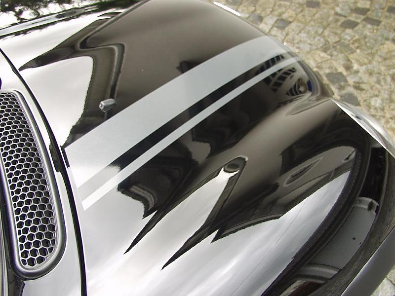

Harox -  25.04.2008

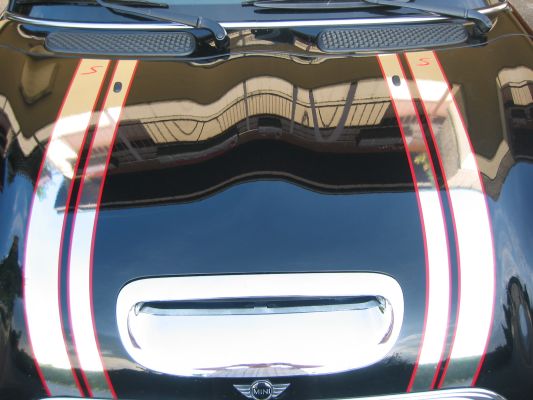

4. Bild!
 5 Punkte
 --> Sehr gute Idee, das mit der Spiegelung!
Und das Bild...
erinnert mich an den da!

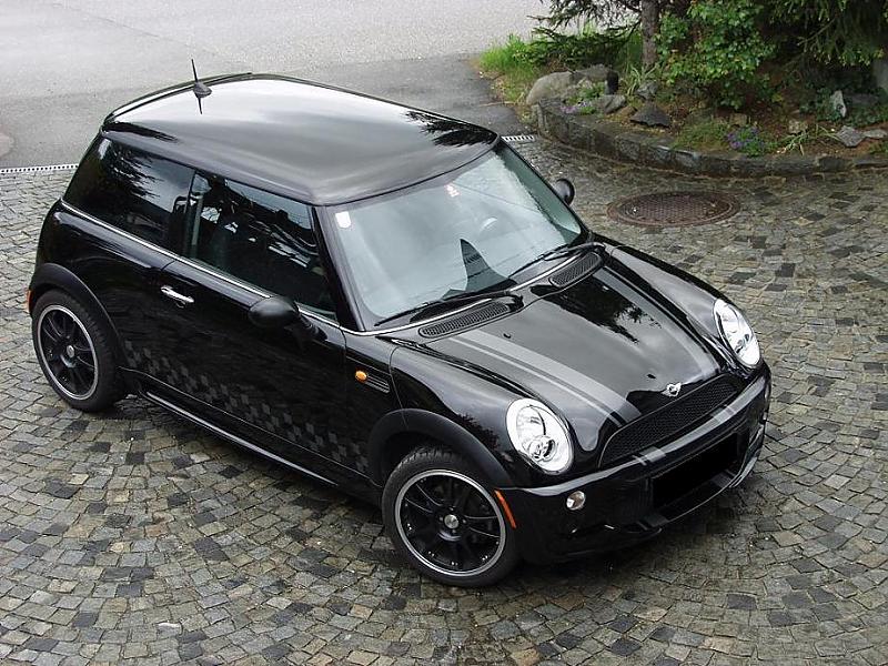

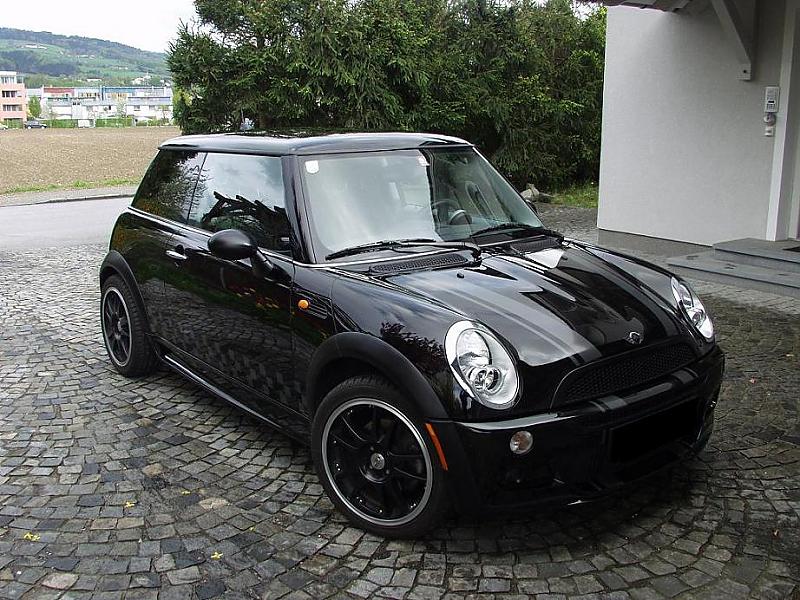

StAlK3r -  25.04.2008
Ja denn
Tu ich mal weiter
vorher:
[attachment=27369]
nachher:
[attachment=27368]
Und hier mal "nur" das Ergebnis der Politur
[attachment=27367]
Gut geschützt vor Wind und Wetter
[attachment=27370]
