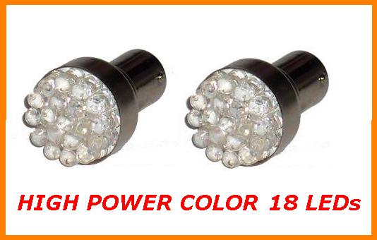

ich habe mir bei Ebay LED-Blinkerlampen gekauft ...
... für meine LED-Rückleuchten ...
Ich habe ja die Osram-Diadem-Birnen drin aber die schimmern bläulich durch, wie man sieht. Ich habe also die LED-Birnen eingesetzt und beim Blinken ging plötzlich voll die Post ab ...
. Alles blinkte doppelt oder dreifach so schnell wie normal. Bei Warnblinkanlage war aber wieder alles normal ...
. Gibt es eine Möglichkeit einen Widerstand ins Kabel einzusetzen damit alles auch im Normalzustand blinkt? Von Elektrik habe ich echt keine Ahnung.
Jedenfalls habe ich mir jetzt verchromte Blinkerbirnen organisiert. Das funzt zwar prima aber ich hätte schon gerne die LED-Blinkerbirnen drin ...
. Weiß jemand Rat?

Das hat mit dem niedrigeren Widerstand der LEDs zu tun und ruft den selben Effekt wie ein defekte Glühlampe hervor. Die Abhilfe hast Du ja schon gefunden
