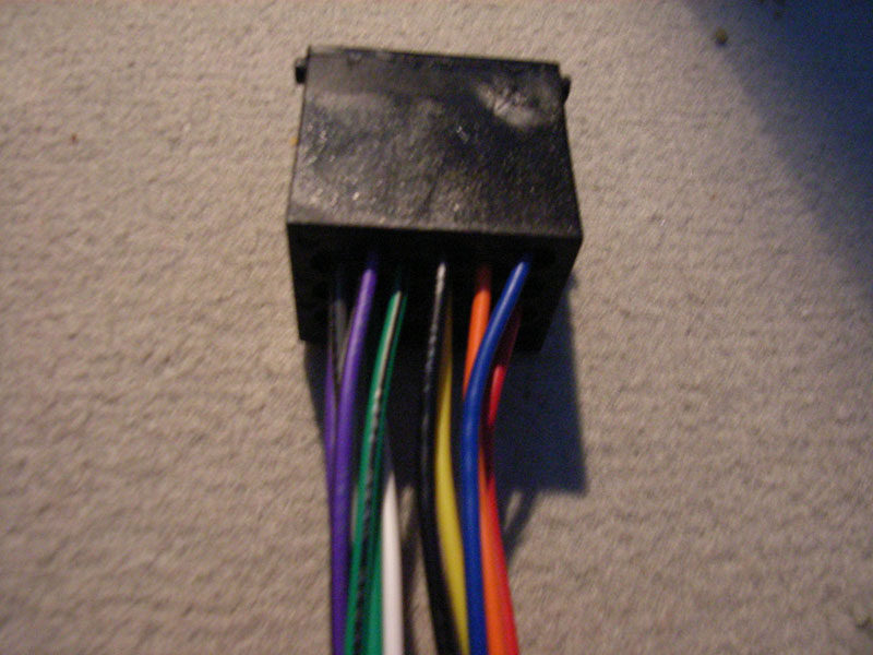

Hey,
nachdem ich hier einiges über das Umbauen gelesen habe und mir sogar die tolle Anleitung durchgelesen habe, mich über die Adapterkabel informiert hab usw hab ich dann das ganze in Angriff genommen...
Leider - warum auch immer - läuft es nicht.
Das Radio habe ich von einem Bekannten bekommen, er hatte es vorher in seinem Audi A3. Ich kann daher nicht sagen, welche Kabel am Radio original und welche ggf A3 spezifisch sind.
Da ich absolut keine Idee habe, woran es liegen könnte (Defekt am Radio ausgeschlossen), hab ich einfach mal alles fotografiert. Vlt hat einer von euch ne Idee?
Auf Bild 1 seht ihr das original MINI Radio (Cooper S EZ 01/05).
Bild 2: Anschluss am MINI-Radio (Rund Stecker)
Bild 3: mein Adapter-Kabel (natürlich auch Rund) von der Seite, wo es ins Auto kommt. Bestehend aus 13 Pins
Bild 4: anderes Ende vom Adapter-kabel, was ins Radio soll
Bild 5: Anschluss am NEUEN Radio. Farblich kommt das super mit meinem Adapter hin, mit der Ausnahme, dass das orangene Kabel vom Adapter ins leere trifft.
Bild 6: Nochmal der Anschluss vom NEUEN Radio

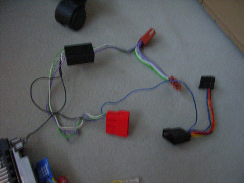

Bild 7: Dieses ganze Wirrwarr hängt auch mit dran. Beim Anschluss an den A3 läuft benötigt man diese ganzen Teile, die dann auch durcheinander ineinander gesteckt werden. (Vorhin ausprobiert). Das wörtlich zu beschreiben is mir jetz zu kompliziert Wink Da vom MINI-Adapter aber eben nur 2 Stecker kommen, die ja (bis auf das orangene Kabel) super passen, hab ich für diesen Kram keine Verwendung..
Bin für jede Hilfe dankbar! Smile

Wenns beim A3 genauso ist, wie beim Golf (der 4.er Generation), dann sind dort der Dauerplus und irgendein anderes Kabel vertauscht. Auf dem einen Bild sehe ich so ein Gelbes kabel, welches ineinandergesteckt ist. Genau das gleiche müsste bei dir noch in rot da sein. Versuche das rote in das gelbe und umgekehrt zu stecken, dann solltest du Zündungsplus haben auf derm Radio....
Gebe keine Garantie, dass es funktioniert, aber bei mir wars genauso und hat danach funktioniertDevil!
