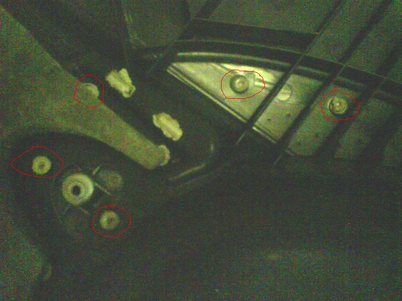

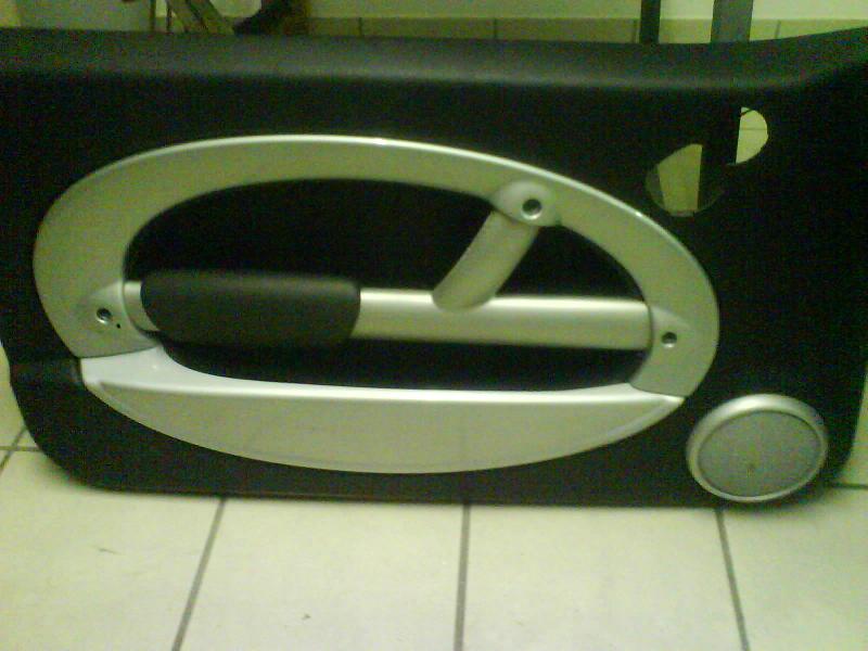

Da meine Türinnenverkleidung, genauer gesagt das "eiförmige", silberne Teil (dient als "Ablagefach", aber auch als Haltgriff) zerkratzt ist, möchte ich es ausbauen und neu lackieren!
Dieses Teil ist mit 3 Schrauben (welche kein Problem darstellen) befestigt, weiters noch mit unzähligen "Plastikverschmelzungen" (es wurden "Plastik-Stecker" durch das Loch geschoben, anschließend erhitzt und in die Breite gedrückt,siehe Bild)
Kann man das überhaupt ordentlich demontieren bzw. nachher wieder gut befestigen?

Ich habe bei der Fahrer-Türverkleidung die obere Elipse und das untere Fach von Silber in Alu Patina getauscht. Du musst all diese Schmelzpunkte aufbohren um das alles zu entfernen. Ich hatte dann die beiden Teile mit Silikon wieder verklebt aber das hielt nur etwa ein Jahr, dann fiel das untere Fach ab ... Confused .
Ich habe vor kurzem dann diese Kunststoffnippel mit einem kleinen Bohrer aufgebohrt und diese Elipse und auch das untere Fach mit kleinen Blechschrauben befestigt. Teilweise konnte ich auch diese Nippel wieder mit der Türverkleidung innen mit einem Lötkolben wieder verschmelzen. Jedenfalls hält jetzt alles bombenfest ... Zwinkern .

Bei der Demontage nimmst Du einfach einen großen Bohrer, z.B. 10 mm dann kannst Du die "Klebedeckel", bzw. den "Klebedeckelrand" wegbohren. Später nimmst Du einen 2 mm Bohrer und bohrst diese Stifte auf. Die sind auch innen schon hohl, nur oben sind die noch leicht verschlossen.
Mit kleinen Blechschrauben und kleinen Karosserieunterlegscheiben kannst Du dann alles wieder verschrauben. Da reichen insgesamt ca. 4 - 5 Schrauben pro Teil, muss ja nichts großartiges halten.
