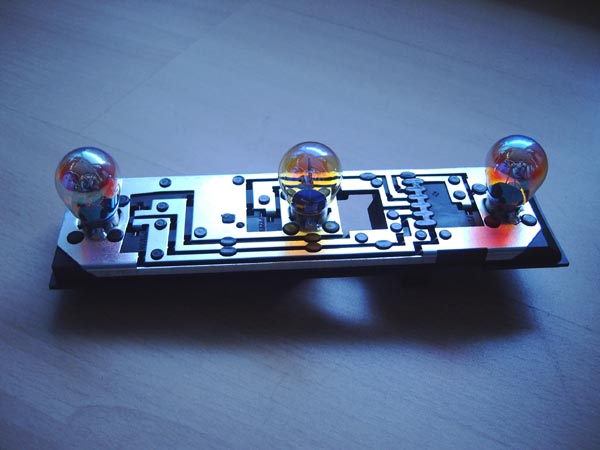

... müssten eigentlich auch Lampenträgerbleche mit eingelöteten Osram Diadem Birnen dringewesen sein ...
[Bild: mini%2018.jpg]

2 Stück in 21 Watt für NSL und 2 Stück 21/5 Watt für Brems-/Standlicht musst Du Dir ordern. Dann schimmern aber Deine Rückleuchten bläulich, wie auf dem oberen Bild bei mir. Ich hatte die ja auch mal drinnen.
Du kannst Dir aber auch gelbe und rote Birnen einbauen, die eine verchromte Außenfläche haben. Problem ist dabei, dass es da auch viel Mist zu kaufen gibt, was nichts taugt.
Also ich würde es mit den originalen Osram Diadem Birnen probieren, dann ist es wenigstens original und es gibt keine Probleme ... Zwinkern .

Da Du ja, so wie es ausschaut, nun die Lampenträger von Deinen alten Rückleuchten benutzt, kannst Du ja selber erkennen, was Du für Birnen brauchst. BA15s ist die Bezeichnung für gegenüberliegende Pins ... BAU15s für versetzte Pins. Du brauchst bei den Rückleuchten versetzte Pins, also BAU15s.
Hier auch noch eine kleine Lampenkunde ...
http://www.xmas1.at/xneu/KATALOG/200_Katalog/010_Lampen/010_Lampen/085_Lampen%20BA15s%20BA15d%20BAU15s.pdf
Du kannst aber auch zu BMW/MINI fahren und Dir die originalen Lampenträger inklusive der jeweiligen 3 eingelöteten Osram Diadem Birnen kaufen. Kostenpunkt 2x 34,48 Euro, zzgl. der Märchensteuer. Teilenummer ist die 63 21 6 919 915.
