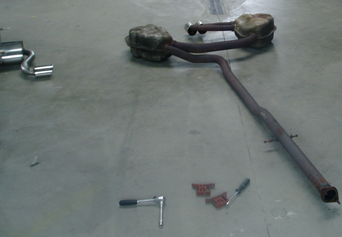

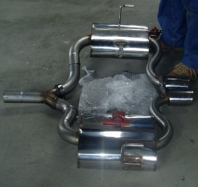

Hier mal ein paar Bilder von einer BN-Pipes Anlage:
(Ist in diesem Fall eine Scorpion-Anlage. Die ist aber Baugleich zu BN-Pipes!!!)

Die kommt ja auch aus dem Hause BN. Sieht genauso aus, hat hinten auf den ENdrohren nur den Schriftzug "Scorpion" statt BN-Pipes.
Und klingt soooooooooooooooooo geil
