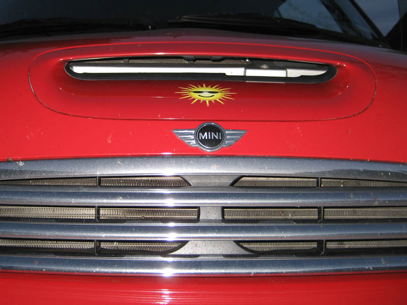

Heute Mittag ist Scotty aufgefallen, dass meine Hutze gar nicht frei ist, sondern ca. 1/3 der Öffnung vom darunter liegenden Ventildeckel bzw. der Abdeckung versperrt ist eek! !!
Normalerweise bilden Hutze und Ventildeckel-Abdeckung eine glatte Fläche, wenn man mit der Hand mal in die Hutze greift. Bei mir ist da ein Absatz von ca. 10-15 mm...
Beim direkten Vergleich ist zu sehen, dass mein Motorblock eben um diese ca. 10-15 mm höher sitzt als beim geschalteten Coupe (Prefacelift wie auch Facelift).
Das kostet dann doch sicher Leistung, weil zu wenig Luft durchgeht... Head Scratch ?

Das ganze sieht übrigens so aus....
[Bild: attachment.php?attachmentid=46724&stc=1&d=1220207419]

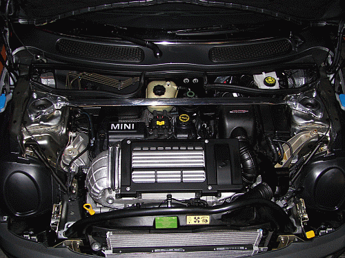

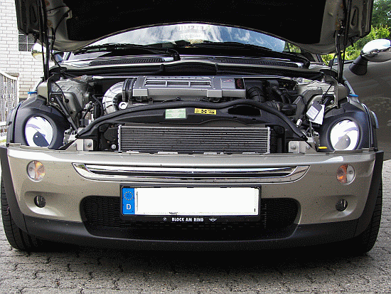

Bei mir schauts so aus:
1. Bild ist Klein Wutschel und das 2. unser letztes S-Cabrio (Schalter)
Ist leider nur ne Aufnahme von oben Schulter zucken ,aber vielleicht kannste trotzdem was mit anfangen Grübeln
