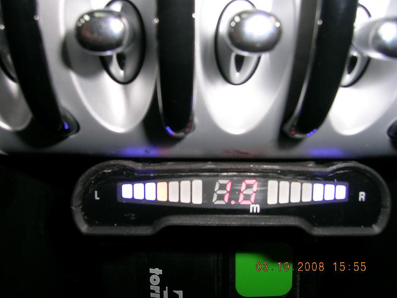

laufaudi - 04.10.2008
Hallo hier schnell die Anlage die ich verbau
t habe
Ist eine Anlage mit 4 Sensoren und einem Empfangsteil .
Man braucht kein Kabel nach vorn durch das Auto ziehen da die Übertragung per Funk erfolgt
Die 4 Sensoren habe ich so ziemlich an die Postion der "original" Sensoren gesetzt( Boher für die Löcher war dabei
Strom von der Rückwärtsgang-Lampe geholt, Kabel durch ein Loch gezogen welches vorhanden war,alle an die "Steuerbox " angeschlossen.
Das Empfangsteil habe ich vorn (Wie auf den Bildern zu erkennen sein sollte )montiert
Strom habe ich mir hier vom Zigarettenanzünder geholt
Hoffe das alles soweit klar ist.
Ach ja die Anlage habe ich uber e... gekauft (28,60 Euro)
Bis dann
Uli
Fehlermeldung bei Einparkhilfe ? -
Phil The ONE - 04.10.2008
@ laufaudi
super, danke dir! die beschreibung hilft sicher einigen weiter
was mich noch interessieren würde, wie funktioniert dieses system? bist du damit zufrieden oder gibts schon den ersten parkschaden
lg
Habe die anlage ja erst 1 Woche in Betrieb, daher kann ich Dir noch nichts über ein "Langzeit-Ergbeniss" sagen
, habe kleine Test gemacht und da hat das System ganz ordendlich gearbeitet
Bis dann
Uli
