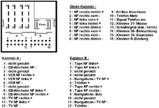

Hallo,
hab bei mir das Aux Kabel einstecken wollen und da es selbst gebaut war, hab ich es zu erst aus versehen auf die falschen Pins gesetzt.
Ist ein H K Soundanlage und ein Radio Boost Cooper Bj.04
Seit dem geht kein Ton mehr beim Radio und komischerweise findet es auch keine Radiosender mehr. Es sucht und sucht aber findet nix. CD geht auch nicht.
Also alle Funktionen sind da, nur kein Ton und kein Radioempfang.
Hat irgendjemand ne Ahnung was es sein könnte? Vielleicht eine Sicherung? Hab aber 2 Radiosicherung schon geprüft im Kastem im Fußraum, sind ok.
Hoffe auf Hilfe.

Klemme das Radio mal über Nacht von den Anschlüssen ab.
Welche Pins hast Du denn statt des Aux-Eingangs erwischt?

hab es schon mal 1 tag abgehängt. aber hat sich nix verändert. welchen pin genau weis ich nicht. einen der neben denen des aux eingangs liegt. die sollten meines wissen aber keine belegung haben!?

Ab 09/04 sollte diese Pinbelegung gelten

Auch vor 9/04 sollte die Belegung stimmen...
