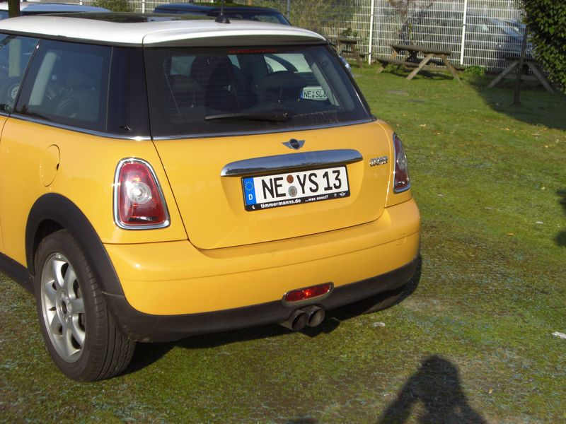

Meinem Cooper würde ich auch gerne besseren Sound verpassen und auch der Strahlung habe ich etwas tolles gesehen, anbei ein Bild. Verbaut war dort ein Remus, interessieren würde mich auch der JCW Auspuff. Was meint ihr, machbar?

Sorry für OT, aber weiß jemand wem der gehört?
[Bild: attachment.php?attachmentid=48130&d=1223915306]
Ich würd gern mal ein Soundfile hören Party 01
Und wenn's echt ein Remus ist, ist da noch die Frage der Klappenstellung Pfeifen

Glaub mir, es ist ein Remus, ich stand davor, wie oben schon geschrieben Pfeifen. Ein merkbarer Sound ist mir bei langsamer Vorbeifahrt nicht aufgefallen.

Auf jeden Fall interessiert mich nach wie vor das Thema Machbarkeit. Habe meinem kleinen leider noch nicht unter die Karosse geguckt Oops!, wäre es möglich eine S/JCW Anlage drunter zu bekommen?
Auspuff fürn Cooper gesucht - chubv - 13.10.2008
Oberon schrieb:wäre es möglich eine S/JCW Anlage drunter zu bekommen?
Nicken
Ich weiß leider den Nick des Users hier nicht mehr, aber es geht:
[Bild: attachment.php?attachmentid=48149&stc=1&d=1223928988]
Soweit ich weiß wurde der direkt vom Händler so gekauft.
LG
Christian
Auspuff fürn Cooper gesucht - Oberon - 14.10.2008
Ah, cool, danke für das Bild. Es geht also. Hat jetzt noch jemand Ahnung was man alles für Teile braucht?
