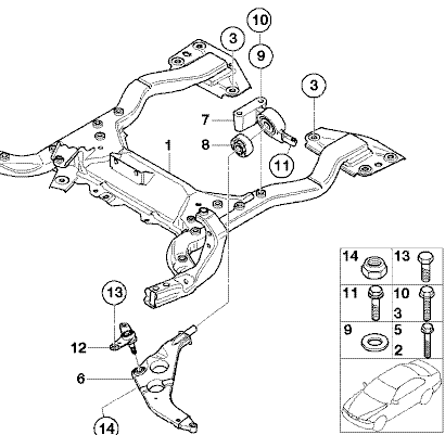

Oh, okay. Hat jemand Zugang zur einer Explosionszeichnung auf der man das Bauteil erkennen kann?
Dreieckslenker Gummilagerung ausgeschlagen - alter Sack - 22.10.2008
nur das wenn es Dir weiterhilft
Dürfte ja die Nr1 sein wenn Du das meinst
