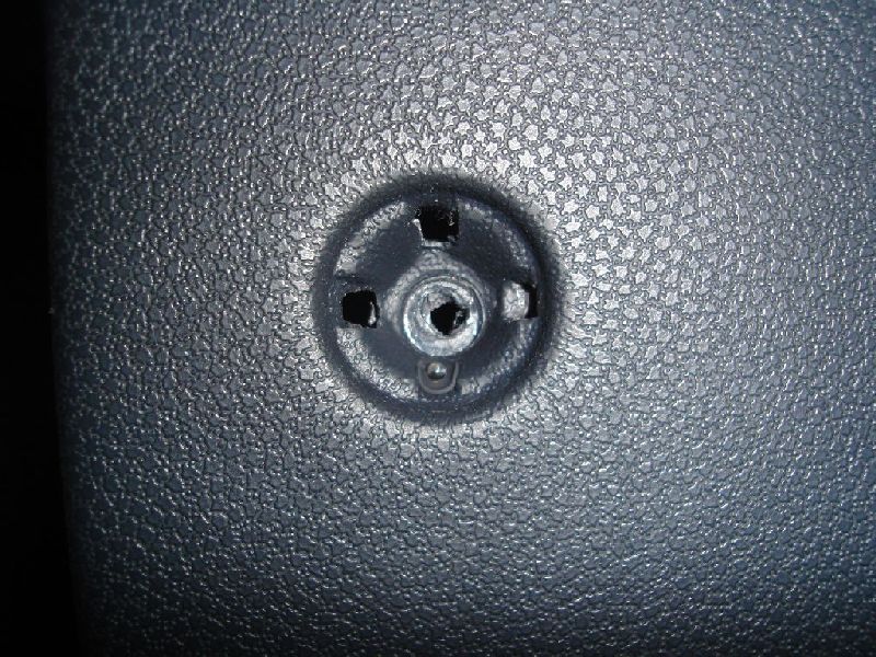

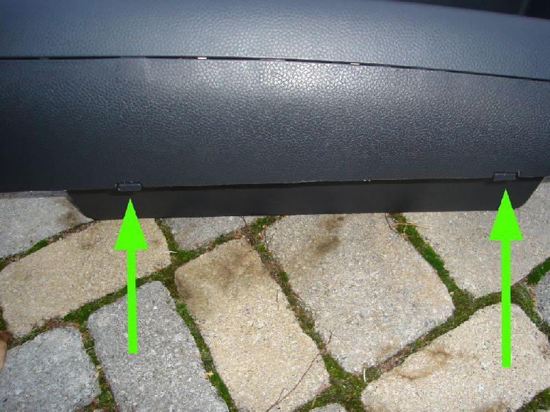

Als erstes müssen ein Paar Verkleidungsteile demontiert werden. Diese wären das Ablagefach bzw. Verkleidungsteil unter dem Lenkrad [Bild 1] und das Ablagefach unter dem Beifahrerairbag bzw. das Handschuhfach.
[Bild 1]
[Bild: refbe_9_101884.jpg]
[Bild 2]
[Bild: refbe_10_508347.jpg]
[Bild 3]
[Bild: refbe_14_490620.jpg]

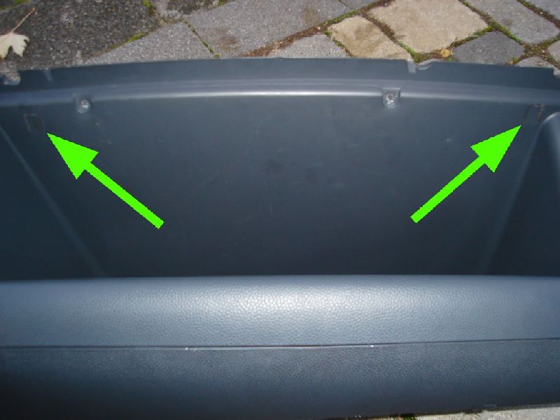

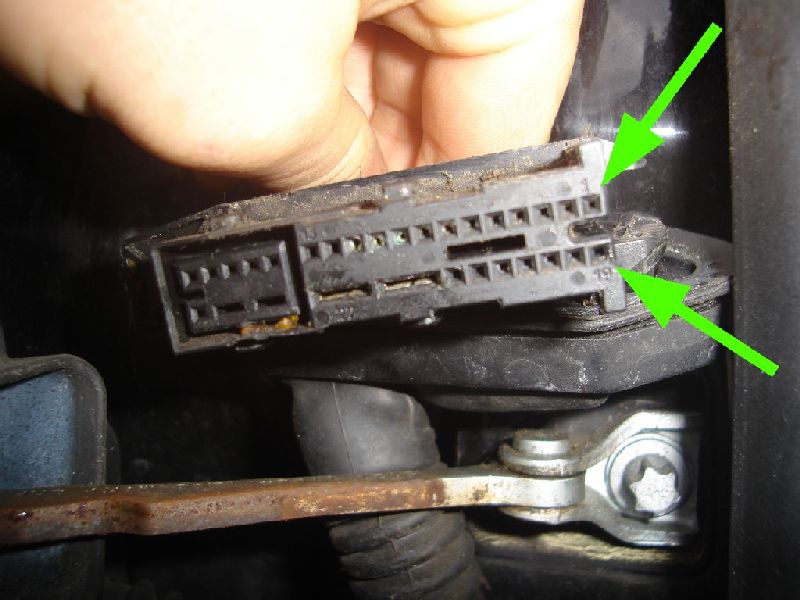

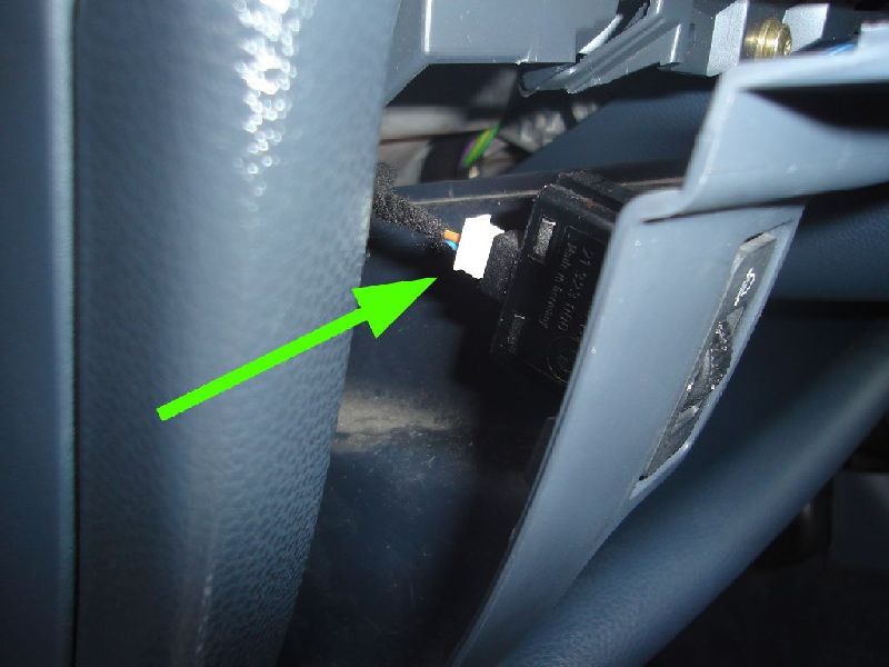

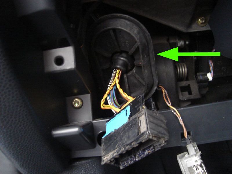

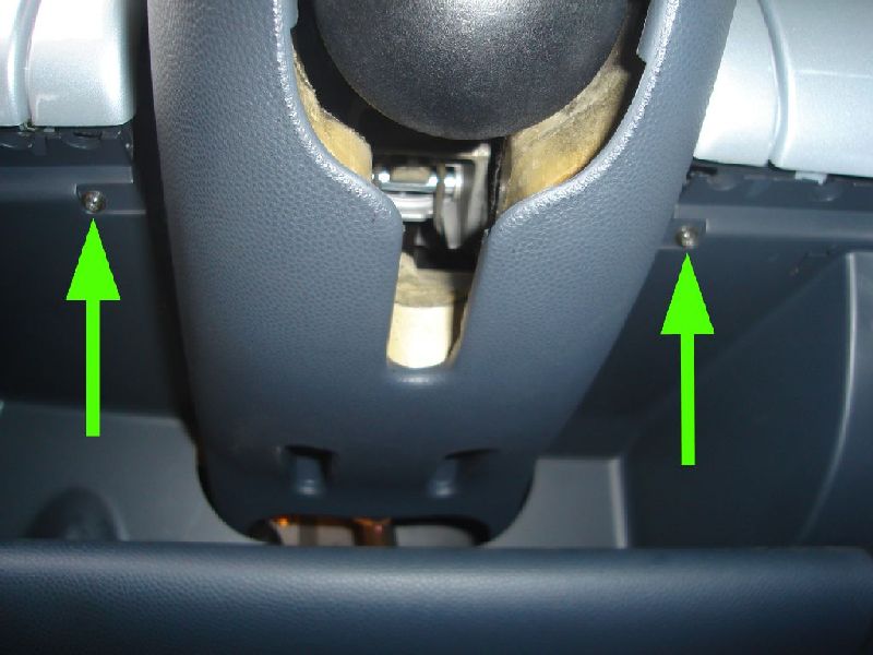

Um das Ablagefach unter dem Lenkrad zu demontieren muss man die Schrauben [grüne Pfeile auf Bild 1] herausdrehen. Außerdem ist das Ablagefach unten mit zwei Klippsen [grüne Pfeile auf Bild 2] und oben mit einem Klipps gesichert [grüner Pfeil Bild 3]
Wenn die Schrauben alle entfernt und alles "entklippst" ist, kann man das Ablagefach einfach nach vorne rausziehen.

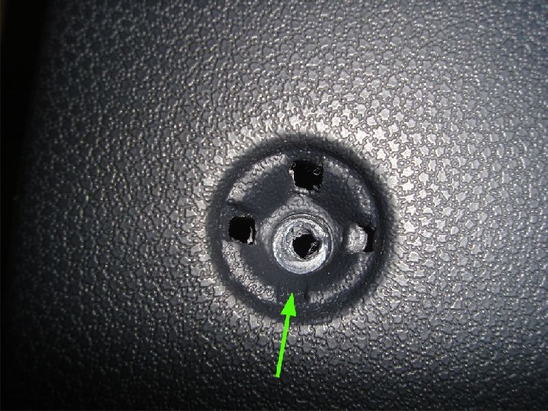

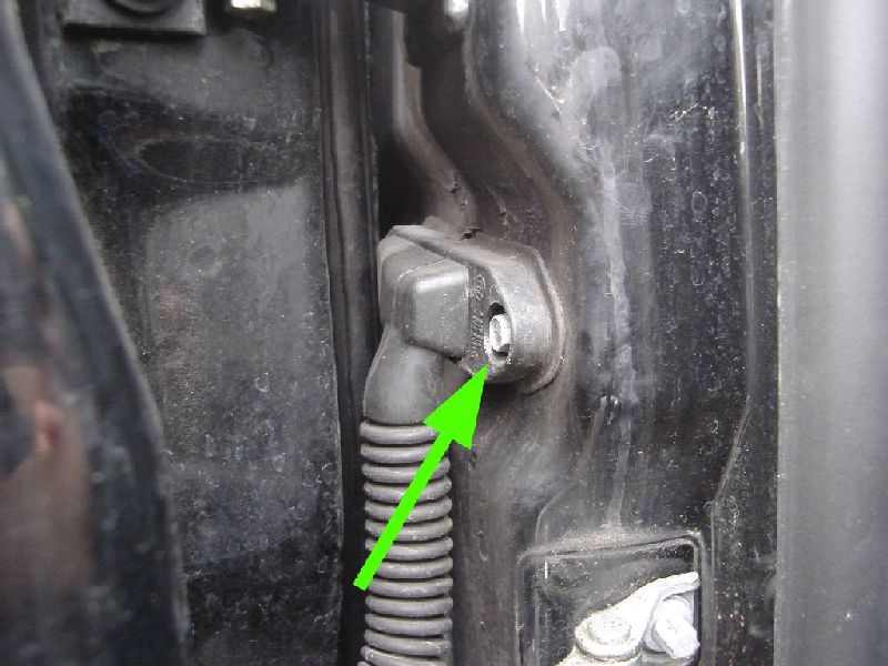

[B]Achtung:
Es ist darauf zu achten, dass der Stecker [grüner Pfeil Bild 4] der manuellen Scheinwerferhöhenverstellung (nur bei Halogenscheinwerfern) gezogen wird.[/B]

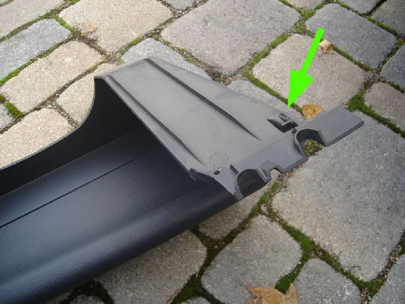

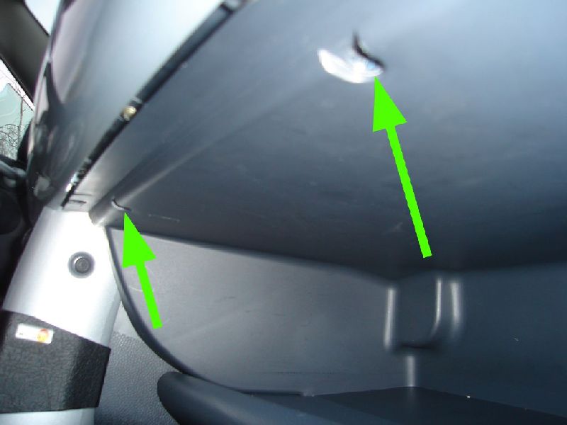

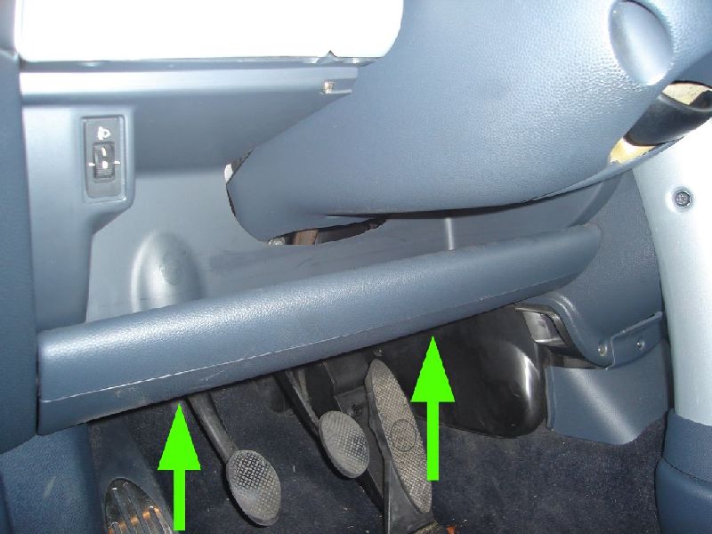

Wenden wir uns nun dem Ablagefach auf der Beifahrerseite unter dem Airbag zu. Dieses Ablagefach ist ebenfalls geschraubt und geklippst. Dieses mal sind drei Schrauben [grüne Pfeile [Bild 5] und [Bild 6] und vier Klippse [grüne Pfeile [Bild 7] und [Bild 8] zu lösen.
[Bild 5]
[Bild: refbe_35_412301.jpg]
[Bild 6]
[Bild: refbe_36_517685.jpg]
[Bild 7]
[Bild: refbe_38_815515.jpg]
[Bild 8]
[Bild: refbe_37_327710.jpg]

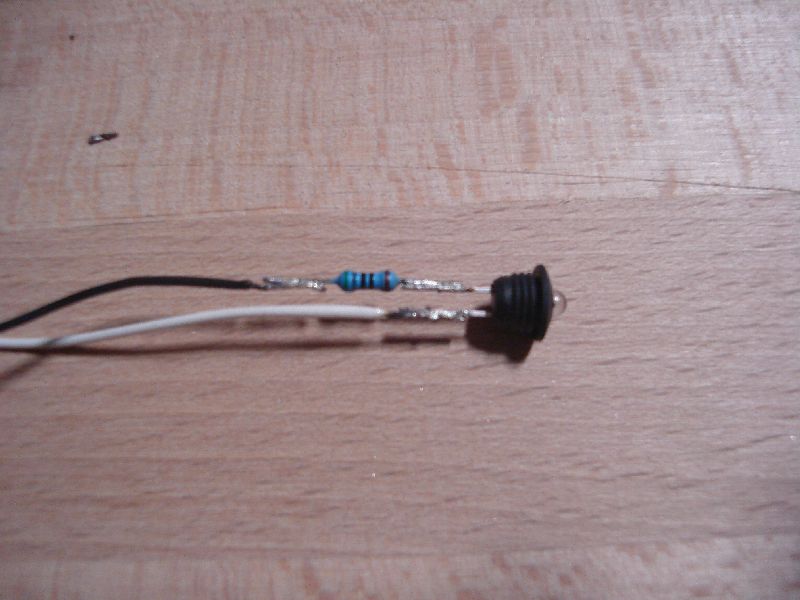

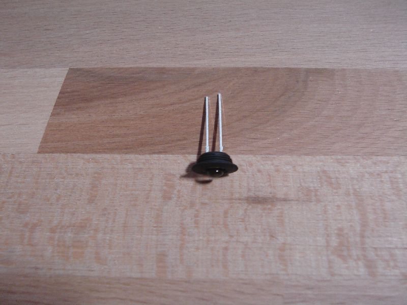

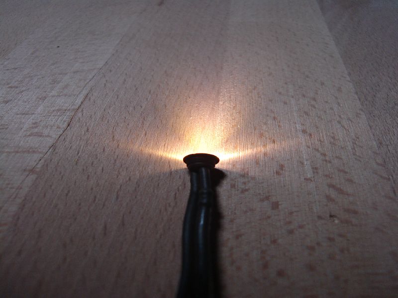

Als erstes steckt man die Leuchtdiode in die Neoprenfassung [B][Bild 9]. Dann lötet man einen 620 Ohm Widerstand an eines der beiden Beine. Als nächstes lötet man Kabel an die beiden Beine und isoliert alles gut mit Schrumpfschlauch, dass es so aussieht wie auf [Bild 10][/B]
[Bild 9]
[Bild: dsc00560.jpg]
[Bild 10]
[Bild: dsc00565.jpg]

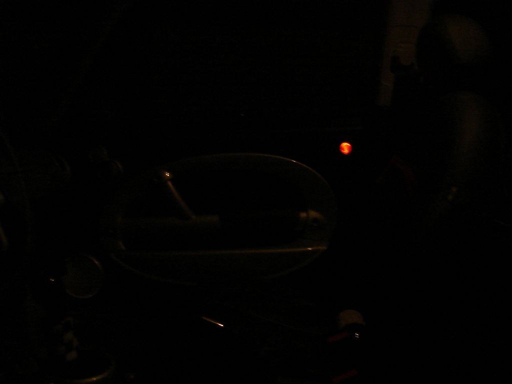

So schön sollte es bei euch dann auch leuchten Sonne
[Bild 11]
[Bild: dsc00570.jpg]

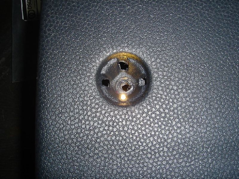

Nun bohrt man das Loch für die LED in die Ausparung des Reflektors, [grüner Pfeil auf Bild 12]. Ich habe dafür einen 5er Bohrer genommen. Mit eingesetzter LED sollte es dann so aussehen [B][Bild 13], [Bild 14] und [Bild 15]

[Bild: refbe_1_779821.jpg]
[Bild 13]
[Bild 14]
[Bild: refbe_3_977794.jpg]
[Bild 15]
[Bild: refbe_4_51047.jpg]

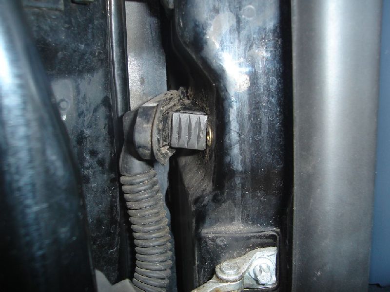

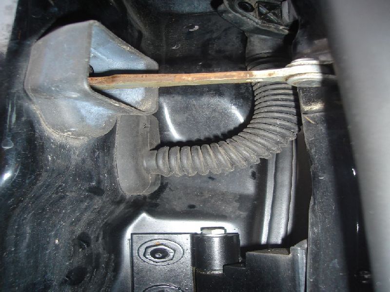

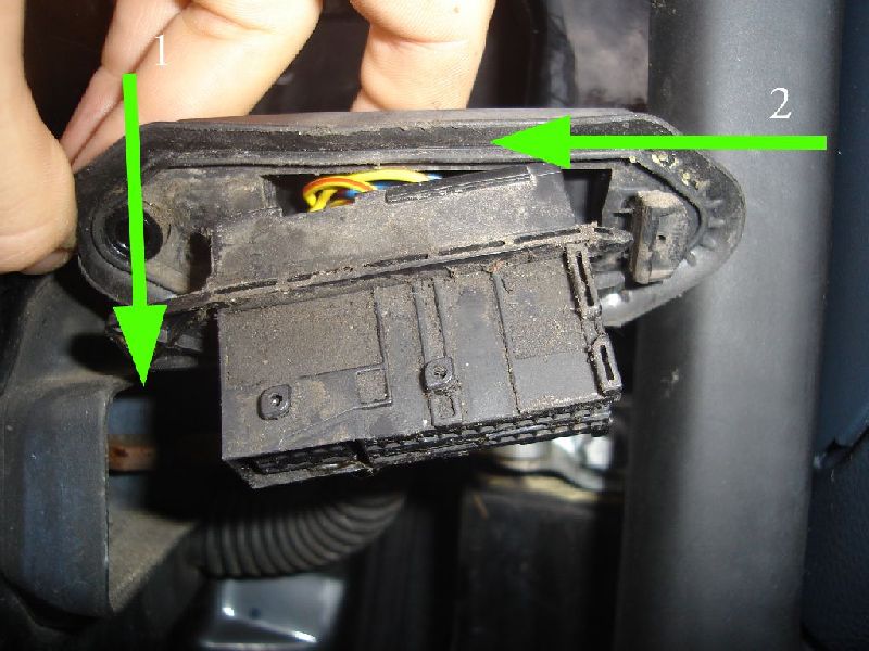

Zuerst macht man die Tür komplett auf und löst die Schraube [grüner Pfeil auf Bild 16]
. Dann stellt man die Tür in die vorletzte Raste und zieht den Stecker raus. Dazu luppft man ihn an der Seite der Verschraubung an und zieht ihn dann zu sich hin. Das ganze sieht jetzt so [Bild 17] aus. Um den Stecker auseinanderbauen zu können, muss eine "Verriegelung" gelöst werden, auf [Bild 18] zu sehen.
[Bild 16]
[Bild: refbe_8_714285.jpg]
[Bild 17]
[Bild: refbe_16_958447.jpg]
[Bild 18]
[Bild: refbe_19_167935.jpg]

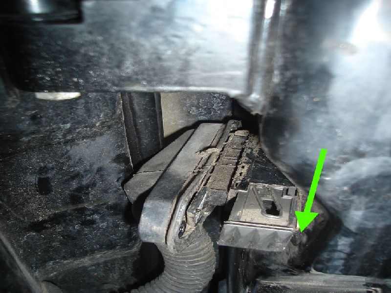

Wenn man den Stecker gelöst hat, zieht man den "Inneraumseitigen" Teil in den Innenraum, dazu muss eine Dichtung gelöst werden, einfach kräftig an der Dichtung ziehen. Diese ist auf [Bild 20] zu sehen [grüner Pfeil] und sollte dann so aussehen. Nun löst man die Dichtung des Gummischlauches von der Tür [Bild 21]. Jetzt muss noch der Stecker vom Gummischlauch gelöst werden, wie auf [Bild 22] zu sehen ist. Diesen einfach anluppfen und zur Seite hin wegziehen.

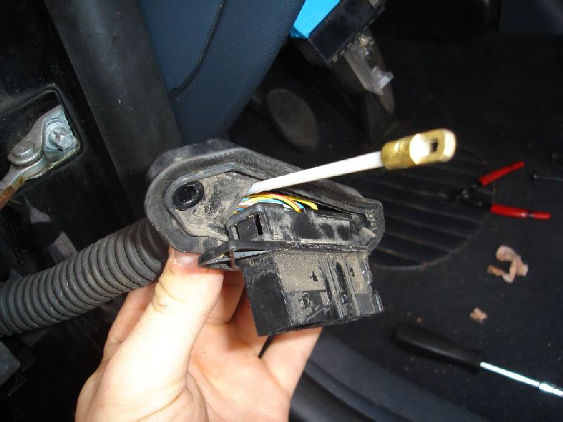

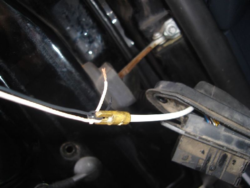

Jetzt wird es ein wenig fummelig. Man muss die Kabel durch den Gummischlauch ziehen, dazu habe ich eine "Einziehhilfe" benutzt [Bild 23]. Diese lässt sich wesentlich einfacher durch den Gummischlauch ziehen. Hat man diese durchgezogen, befästigt man die Kabel daran [Bild 24] und zieht diese durch den Schlauch.

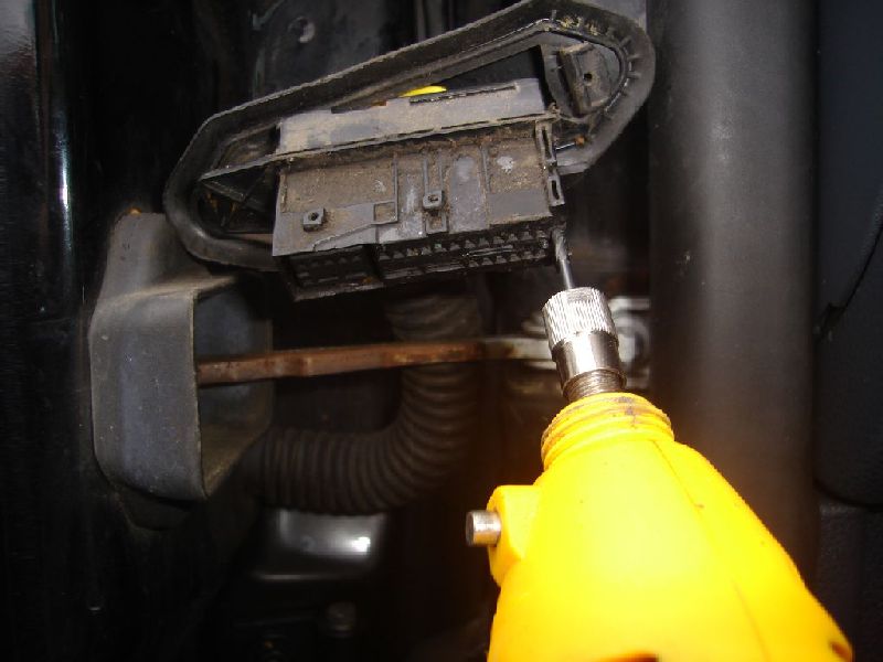

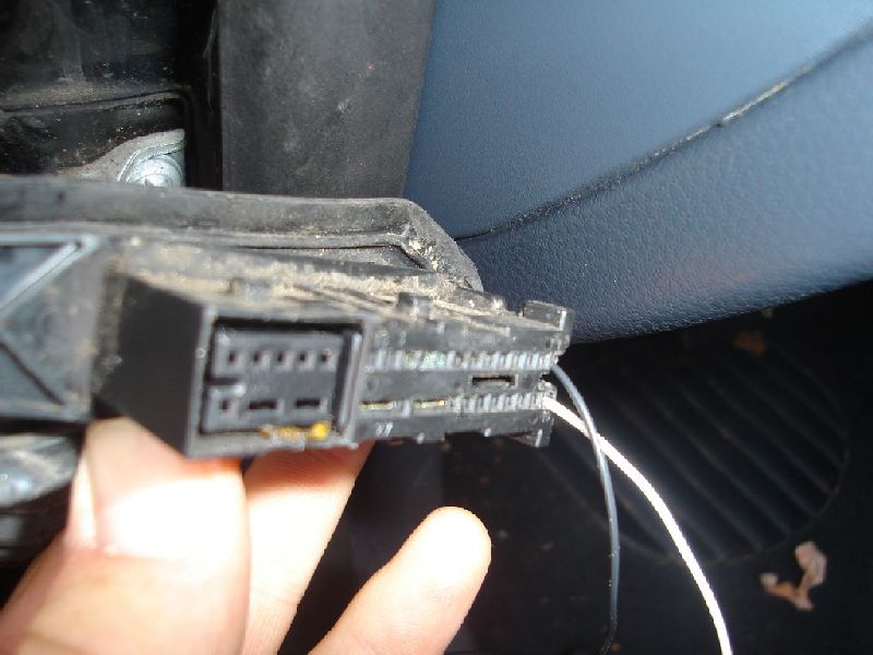

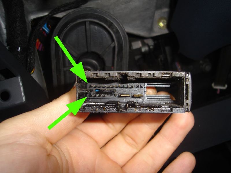

Jetzt muss man sich Platz im Stecker schaffen, damit die Kabel durchpassen. Ich habe geschaut welche PINs im Stecker nicht belegt waren [grüne Pfeile Bild 25 und Bild 26] und diese mit dem Dremel auf Größe der Kabel aufegbohrt Bild 27 und diese durchgezogen [B][Bild 28]. Mit der Beifahrerseite verfährt man genau so.[/B]
[Bild 25]
[Bild: refbe_23_460045.jpg]
[Bild 26]
[Bild: refbe_25jpg_275534.jpg]
[Bild 27]
[Bild: refbe_26_957220.jpg]
[B][Bild 28][/B]
[Bild: refbe_32_245885.jpg]
Jetzt den Stecker wieder zusammenstecken und einbauen. Schraube festziehen und alle Dichtungen einsetzen. Beim Zusammenstecken des Steckers darauf achen, dass man die Kabel nicht einklemmt. Jetzt nur noch die Kabel an die Fußraumbeleuchtung (Braun/Schawarz = Plus / Braun/Gelb = Masse) [Bild 29] und an die Kabel der LED löten.
