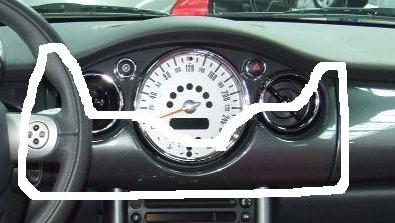

ich wüsste gern, wie ich ohne Schaden die Verkleidung um den Mitteltacho entferne (R50 FL)? Sprich, den Teil unter dem Tacho und den Lüftungsdüsen.
Vielen Dank für Eure Hilfe...

Einfach ziehen. Das Teil ist nur geklipst.
Wenn du draussen operierst, solltest du das teil evtl. vorher mit dem Fön anwärmen, damit nichts bricht.
Die Bleden um die Düsen kannst du einfach abdrehen.

Ganz nützlich ist wenn man das obere Teil vom Armaturenbrett anheben kann.
Wenn ich mich richtig erinnere waren das links und rechts jeweils eine Schraube hinter den "dreieckigen" Verkleidungen.
Sieht man wenn die Tür geöffnet ist.
Insbesondere die Befestigung von den Punkten die oben unter das Armaturenbrett gehen, brechen gerne.
