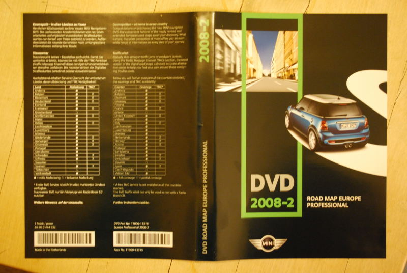

ich hab mir vor kurzem die Road Map Europe Professional DVD (2008-2) ersteigert und war bei dem Preis schon ordentlich am Feiern.
Allerdings mag mein Navi das Ding nicht lesen: "Ungültige Navi DVD..."
Der Kleine hat ein Navi Professional MKIV - wegen der Dual Layer Unterstützung upgedatet auf V.32. Allerdings wird die DVD nicht akzeptiert.
Jetzt stellt sich die Frage, ob die DVD überhaupt die richtige ist oder ich die falsche ergattert habe? - im Netz konnte ich dazu leider keine eindeutigen Infos finden.
Ein Bild von der Verpackung ist angehängt.
Alex.

Dein MINI benötigt die "high" und nicht die "professionel"
Welche Navi DVD für welches Navi? - deftone - 24.02.2009
ich habs ja schon fast befürchtet, danke für die Info...
Für welches Navi ist dann die Professional?
Welche Navi DVD für welches Navi? - Schrauber - 24.02.2009
R55/56

Schrauber schrieb:Dein MINI benötigt die "high" und nicht die "professionel"
Müsste die 2009er dann auch problemlos funktionieren oder brauchts da irgendwelche Updates z.B. der Firmware des Navis Head Scratch ?
Welche Navi DVD für welches Navi? - durboGriz - 08.03.2009
kleinerSchelm schrieb:Müsste die 2009er dann auch problemlos funktionieren oder brauchts da irgendwelche Updates z.B. der Firmware des Navis Head Scratch ?
Vermutlich wirst Du ein Firmwareupdate benötigen.
Ab der Version 2008-2 sind die Daten auf einer DoubleLayer DVD, bis dorthin wurde eine einfache (single layer) DVD verwendet. Die DL-DVD bietet (wie der Name schon sagt, ohh Wunder!) doppelt soviel Speicherplatz, ich glaube das wird benötigt da ab 2008-2 eben auch die Ostblockländer auf der gleichen DVD sind, davor war das glaub immer eine extra DVD!
Die Datenstruktur der DL-DVD kann aber erst ab der Softwareversion V32 gelesen werden (das ist die derzeit aktuellste!), alles darunter kommt nur mit einfachen DVDs zurecht!
Ergo:
Wenn Du nicht die derzeit aktuelleste Firmware auf Deinem Navi hast, kannst Du nur Road-maps bis einschließlich 2008-1 verwenden. Ab 2008-2 gehts dann wie gesagt nur noch mit der V32!
Wo es Firmwareupdates gibt dürfte glaub hinfällig bekannt sein?
