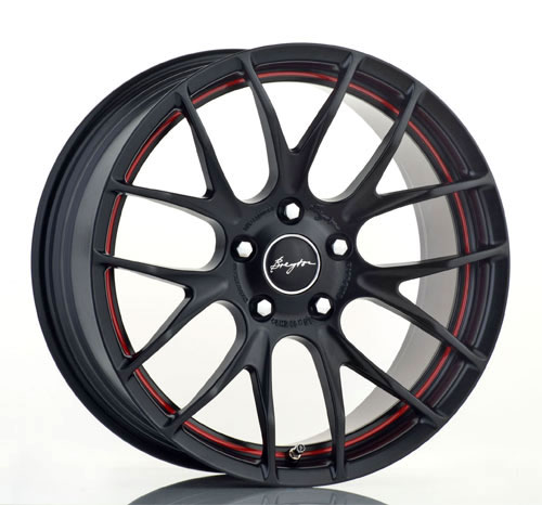

- Breyton: GTSR (7x18 ET40)
[Bild: gtsr_mbru.jpg]

Die ATS DTC Superlight kann ich dir noch empfehlen. Zu den König Felgen. Die wirste in DE nicht legal eingetragen bekommen. Hab mich da ein paar Wochen mit dem TüV rumgeschlagen. Breyton: GTSR gibts es ja nun auch in 17 Zoll. Würd dir wenn es drum geht sportlich zu fahren auch eher zu schönen leichten 17 Zoll raten mit einer ET von mindestens 40.

PS: ATS DTC Superlight, Breyton GTSR und OZ Ultraleggera gefallen mir nicht so gut, noch andere Vorschläge?
