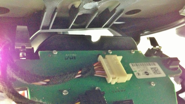

Habe gerade mal die Innenbeleuchtung mit dem offiziellen MINI Innenlichtpaket auf LED umgerüstet.
[Bild: attachment.php?attachmentid=83877&stc=1&d=1350227307]
Den Unterschied merkt man deutlich, finde das ist die Sache definitiv Wert Top

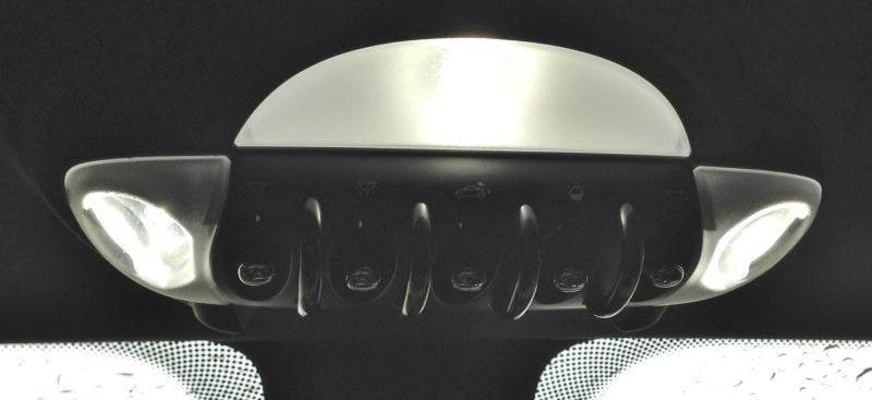

die leseleuchte geht einfacher runter ,wenn du ein vetex tuch über eine kleine zange gibst oder ein stück aus einer backfolie aus silikon, ich hab die mit dem mini leatherman und der Zange drauf rausbekommen , und musste dann die bügel etwas weiter aufrdücken ,damit die Leds reingehen.
Innenraumbeleuchtung/Türleuchten auf LED umrüsten - jc_denton - 14.10.2012
ramski schrieb:die leseleuchte geht einfacher runter ,wenn du ein vetex tuch über eine kleine zange gibst oder ein stück aus einer backfolie aus silikon, ich hab die mit dem mini leatherman und der Zange drauf rausbekommen , und musste dann die bügel etwas weiter aufrdücken ,damit die Leds reingehen.
Danke für den Tipp, ich hab das lt. Anleitung auf die harte Tour gemacht Pfeifen
[Bild: attachment.php?attachmentid=83878&stc=1&d=1350239537]
Aber das Ergebnis kann sich sehen lassen:
[Bild: attachment.php?attachmentid=83879&stc=1&d=1350239537]
