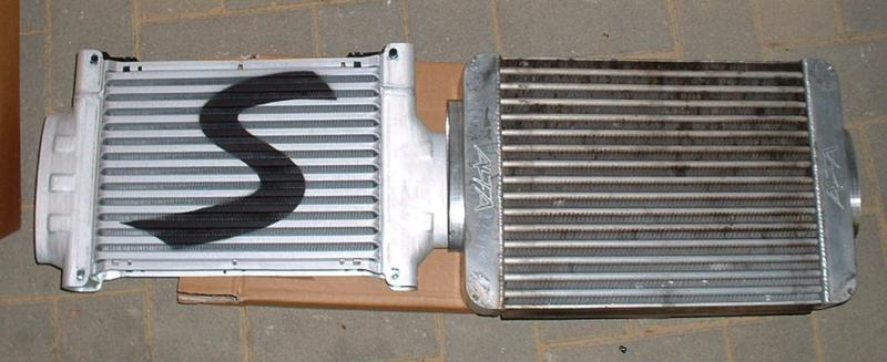

Hey,
habe soeben einen größeren Ladeluftkühler (+ ca. 125%, also sehr groß
) , einen K&N Tauschfilter, sowie ne Jetex Anlage ohne VSD verbaut und bin der Meinung, dass der Durchzug grad in höheren Drehzahlbereichen stark zugenommen hat..
Ist eine Leistungssteigerung wahrscheinlich, oder ist es wohl durch den Krach eher Einbildung?
Wenn ja - wieviel PS sind ca. zu erwarten? Manche Leute reden von + 15 PS nur durch den LLK...
Danke Gruß Malte

Wer der Hersteller ist weiß ich nicht^^ sieht aber genauso aus wie der :
http://www.mini2.info/forum/attachment.php?attachmentid=34288&d=1190725165 , steht nur nicht alta drauf
Geschätzt ist er so viel größer, ist doppelt so dick und ca. 5 cm höher.
Vom Durchzug her kommt er mir kräftiger vor und auch auf der Bahn kommt er ab 200 besser als sonst..

wenn das ding so viel höher is: bist du dir sicher das da überhaupt noch luft durchströmen kann ?
was ich mein: schau mal bei geschlossener haube von vorne in die hutze und schau ob überhaupt noch ordentlich luft zum kühler kommt oder ob der so hoch ist das die luft gegen die seite prallt und oben nurnoch en kleiner schlitz is wo die luft theoretisch druch müsste...
( mach da bitte mal en foto von )
nölle hatte mal so en teil -> gigantische ladeluft temperaturen -> gigantische abgas temperaturen ( der krümmer hat geglüht usw... )
er war am anfang auch davon überzeugt das das ding gigantisch leistung bringt -> und genau das gegenteil war der fall.

Stimmt... Der LLK steht von der Höhe her ca. 1 cm über der Unterkante der Hutze... Das hatte ich auch schon überlegt mit dem durchströmen..
Dann kommt der auch gleich wieder raus natürlich.. Mich wundert nur warum der Wagen auf einmal mehr Endgeschwindigkeit schafft.
Nun hab ich natürlich im Eifer des Gefechts schon das schwarze Plastikteil zur Lüftführung hinter der Hutze bearbeitet.. Schädlich kann das ja nicht sein in Verbindung mit dem ori LLK oder?
