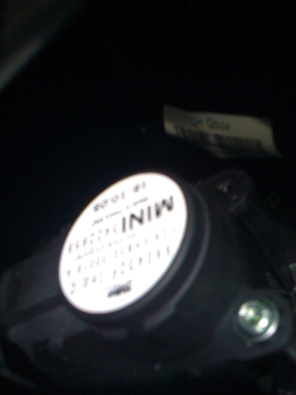

Ich glaube das der Diesel (ob des grösseren Patzbedarfs des Motors) ein etwas anderes oder anders verbautes Klimagerät hat - und das Problem der Automatik ist, dass die Stellmotore ständig den Luftstrom regulieren. Ich glaube aber das ich den Übeltäter zumindest indetifiziert habe: Im Fussraum rechts, unterhalb des Handschuhfaches sitzt einer (von insgesamt 5) Stellmotoren - dieser ist für das Ticken verantwortlich. Im Moment probiere ich mit einer selbstgebastelten akustischen Dämmung herum - schlimmstenfalls werde ich wohl das Steckerchen ziehen Mr. Gulf, wenn es keine PUMA Massnahme durch den Händler gibt, ist wohl immer noch besser als ganz ohne Klima zu fahren..
Das angehängte Bild ist mit dem Telefon gemacht...
Grüsse - Dirk

MiniORK schrieb:Das angehängte Bild ist mit dem Telefon gemacht...
Grüsse - Dirk
...aber telefonieren geht mit dem Ding, oder? Lol Lol Lol
Gruss, Martin

Ich habe noch einmal an einer Schallisolierung gebastelt Pfeifen - nachdem ich festgestellt habe das man an das Steckerchen vom Stellmotor nicht wirklich herankommt (hatte mal das Seitenteil der Mittelkonsole abgeklippst) dachte ich das es vielleicht auch so gehen könnte - und siehe da: gefühlt -3db Gewinn (das ist höchstens nur noch halb so laut!!). Da die Qualität der Fotos nicht so toll ist, hier der Versuch einer verbalen Beschreibung: Ich habe einfach erst einmal ein grösseres Stück Microfasertuch (ca. 80x40 cm) gefaltet und um den Stellmotor 'geknuddelt' - wie gesagt, im Fussraum des Beifahrers in Fahrtrichtung links unterhalb der Handschuhfachklappe) - der Aufwand ist < 5 Minuten... probiers' doch mal aus....
