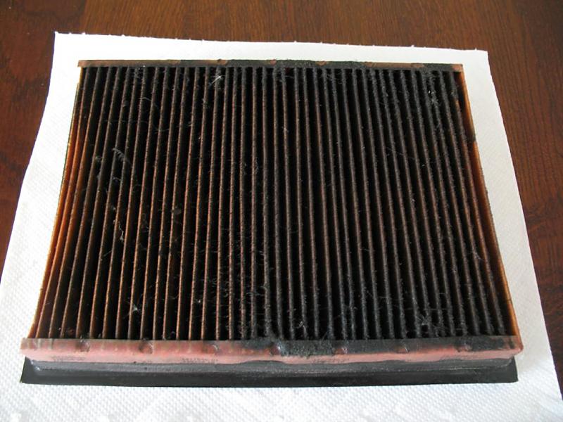

habe mir mal Heute meinen Luftfilter angeschaut und bin mir nicht sicher, ob der getauscht werden muss. Sieht eigentlich noch gut aus, weiß aber nicht ob der jemals schon gewechselt wurde nach 77 tkm ?!
Anbei ein paar Fotos. Wenn er gewechselt werden sollte, würdet ihr nen normalen Filter nehmen oder so einen "waschbaren" von K&N ?!
Beim Deckel-wieder-fest-machen ist mir einer dieser Clipse auf der linken Seite abgebrochen, warum auch immer... Ist das schlimm ? Sieht eigentlich dicht aus...

also der Luftfilter wird eigentlich bei jeder inspektion getauscht, die sind in der regel bei 40tkm und 80tkm, also du bist ja bald wieder dran.
Der Luftfilter ist schon verschmutzt aber nicht extrem, also der kann gut noch ein paar kilometer gefahren werden.
Die Tauschfilter von K&N oder Green usw. sind nicht schlecht, vorallem wenn man nen chip hat und ne geänderte Abgasanlage.
Er bringt dir jedoch nicht DIE mehrleistung, die manche davon erwarten, man merkt dass er etwas besser anzieht, aber das ist meist subjektiv... ich habe selbst die K&N Tauschmatte drin, bin da aber relativ günstig glaub 30
rangekommen. Der normale papierfilter liegt bei 15,- also in meinen augen ist aus wirtschaftlichen gründen auch die Papierlösung möglich da du ja vier mal wechseln kannst bis du den Tauschfilter drin hast....
Wenn du noch nichts verändert hast und bisschen mehr sound willst und dir ein kleiner Leistungsverlust bei heißem Wetter nichts ausmacht kannst du dir auch nen schönen offenen Sportluftfilter holen....
Der abgebrochene Klips ist nicht schlimm....

Den Luftfilter auf deinem Bild würde ich so nicht weiter fahren und diesen schnellstens tauschen.
Ob orig. oder K&N soll dir überlassen sein.

Tja, der Luftfilter oben ist eigentlich noch OK. Vielleicht mal kräftig ausschlagen und dann sollte er noch 5 - 10.000 KM halten.
Oder man steigt wirklich auf den K&N-Filtereinsatz um.
