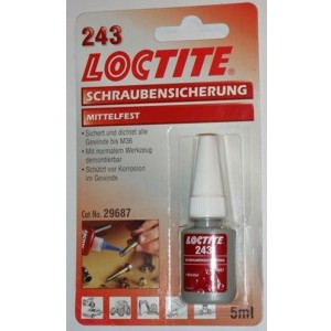

sebi_mayr - 16.06.2009
Catlynn schrieb:Also ich hab gestern alle Schrauben (am ganzen Auto...) nachgezogen - das hilft ungemein. Jedenfalls am Armaturenbrett. Regelmäßig zu empfehlen!
Das war's jedenfalls bei mir. Dein Problem hört sich irgendwie individueller an...
Evtl. gleich noch mit Loctite diese Schrauben sichern!
