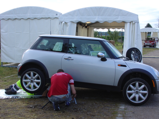

Tipps für Sidemarker erwünscht..... - Missis@ - 28.06.2009
Ich hab rauchgraue Sidemarker, mit gelben Birnchen drin.
Der TÜV-Mann, bei dem ich damit im März vorstellig wurde, hat noch nicht mal eine Frage gestellt. Schulter zucken Ging alles anstandslos durch. Sonne

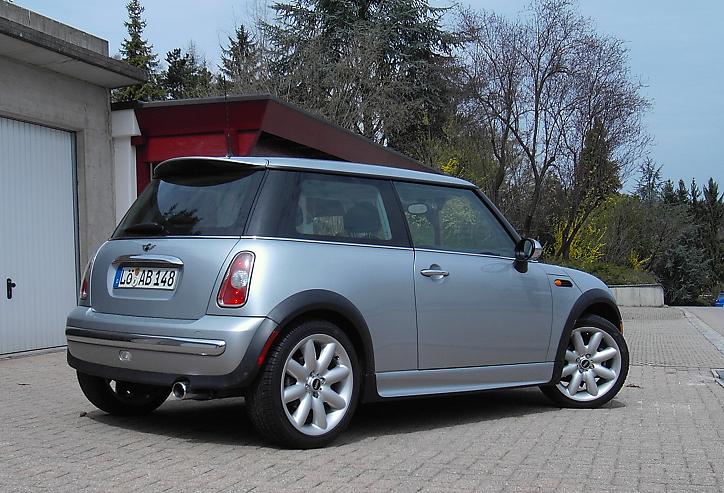

Tipps für Sidemarker erwünscht..... - newbee - 28.06.2009
Ralph525 schrieb:Hat wer die Dinger und könnte eventuell ein paar Pics posten ?
schaust du unten ist zwar nen alter mini, aber dann siehst es mal auf deiner fabkombi Top

farbkombination, die seitens bmw möglich sind (ich spreche immer von der reflektorfarbe)
vorne gelb hinten gelb hat der gp so verbaut
vorne gelb hinten rot ist in den usa so üblich
solltest du weiße oder rauchgraue verwenden wollen würde ich dir raten dich mal an partice20 zu wenden
http://www.mini2.info/forum/showpost.php?p=1727695&postcount=19
Ralph525 schrieb:Sind die eigentlich zulässig ?
jaEIN...es gibt eine möglichkeit, die in deutschland erlaubt ist, vorne und hinten gelb, allerdings sind das die teile vom gp und die haben sofern ich das weiß nur eine reflektor e-prüfnummer, was also bedeutet du darfst sie dir ans auto machen, baust du aber birnchen ein sind sie auch schon nicht mehr nach stvo zulässig...
alles andere ist nicht erlaubt, allerdings wie schon von eineigen erwähnt gibt es auch mit anderen farbvarianten und sogar anderen birnen in den reflektoren eher selten bis nie probleme, ich selbst hatte 8 monate vorne gelb hinten rot und habe danach weitere 16 monate vorne weiß (auch weiß leuchtend) und hinten rot gehabt und es gab nie probleme...

Tipps für Sidemarker erwünscht..... - Oliver - 28.06.2009
Ich habe auch den "alten" Mini und weiße Sidemarker verbaut. Vorne sind gelbe und hinten rote LEDs drin. Bis jetzt hat das weder den TÜV noch irgendeinen von der Rennleitung interessiert.
100% erlaubt sind nur die gelben Gehäuse für vorne und hinten.
