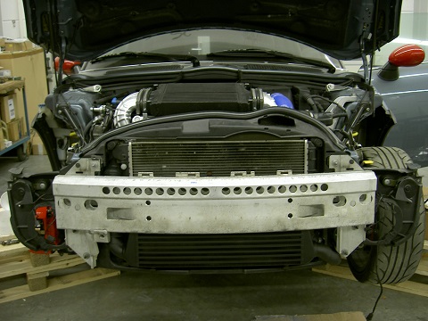

pedro - 28.04.2016
Krumm schrieb:bekomme die logfiles hier nicht hochgeladen.
der temperaturunterschied lag bei der messung die am gleichen tag unter gleichen bedingungen gemacht wurde bei 15° die der airtec heisser lief.
gruss krumm
schau mal da
http://www.mini2.info/forum/showpost.php?p=3209888&postcount=46
http://www.mini2.info/forum/showpost.php?p=3210021&postcount=51
http://www.mini2.info/forum/showpost.php?p=3210324&postcount=55
und dann kann man's auch mal mit 2 versuchen, sehr viel Arbeit, für bis 275 PS nicht nötig, aber funktioniert wirklich super.........

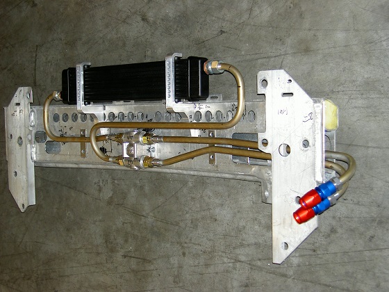

pedro - 28.04.2016
wenn ihr dann über 275+ PS habt, ist der nächste Schritt ein Ölkühler, noch viel mehr Arbeit.............
