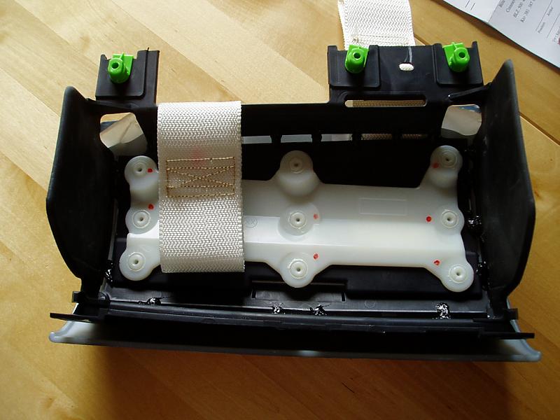

Also wenn du von 5 teile auf 5 teile wechselst dann ist da nicht viel dabei.
Einfach die Schrauben auf der unterseite lösen und das Amaturenbrett wegmachen und dann mit etwas kraft anziehen und schon hast du alles in der hand.
Ausser beim Airbag Teil. Da sind hinten 2 Textilgurte die an einem Stahldings festgemacht sind. Einfach diese Dinger mit einem passenden Torx aufschrauben, und schon kannst du auch das tauschen.

Sieht schlimmer aus als es ist, bekommt man ohne Probleme hin. Nur die Torax beim Beifahrerairbag ist schon ziemlich knackig angezogen....

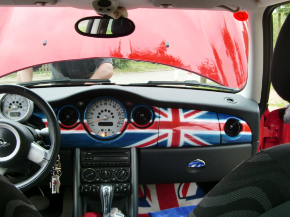

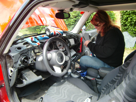

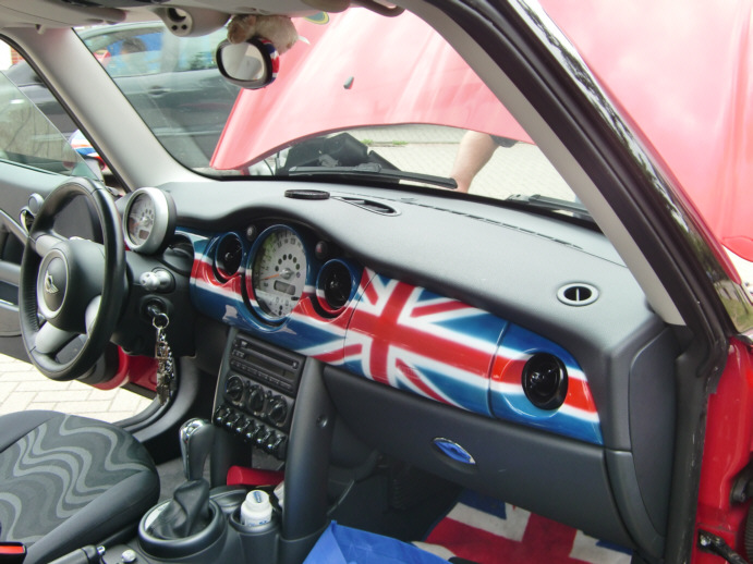

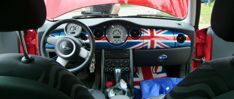

Hilfe beim Wechsel für 5-teiliges Dashboard - Trisha - 28.06.2009
Und so sieht es fertig aus Yeah!
Hilfe beim Wechsel für 5-teiliges Dashboard - LiquidWhite - 28.06.2009
Respekt
sieht super aus Top
