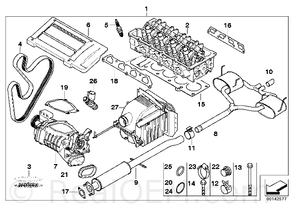

Ich habe zwar nie eine Bastuckanlage besessen aber das Thema mal durchgestöbert und wenn du eine solche Anlage kaufen möchtest, solltest du das auch nochmal tun
Das waren ja nicht nur 2-3 Leute bei denen das durchgescheuert ist und ich meine mich zu erinnern dass es dem MiniS255 sogar mit Stahlflex passiert ist.
Die JCW Anlage knallt etwas mehr als die originale und ohne VSD knallts auch nochmal eine Ecke mehr, sowas lässt sich nur schwer beschreiben. Da hilft nur Soundfiles durchstöbern oder sich das ganze bei jemandem live anhören.
Übrigens, wie Scooty schon gesagt hat, wenn du nur die JCW ESD´s an deiner originalen Anlage verbaust hast du schon automatisch keinen VSD mehr und den TÜV Prüfer möchte ich sehen der das einträgt
Hier nochmal zur Veranschaulichung
