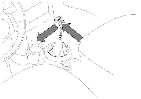

Ich habe eine Frage:
Mein MINI (Cabrio BJ 2004) lässt sich seit kurzem sehr schwer schalten,
die Gänge selber gehen problemlos rein d.h. schalten in LÄNGSRICHTUNG funktioniert, nur in der QUERRICHTUNG ist es fast nicht mehr möglich.
[attachment=38103]
Kann das Problem vom Getriebe kommen oder liegt es eher an den Schaltseilen d.h. Verbindung zwischen Getriebe und Schaltung?
Danke.
LG Bernd

Getriebe - Schaltung - STOASTEIRER - 05.08.2009
Hallo Holger,
Ja so ist es, ich versuche es mit dem Nummerblock der Tastatur nochmal klarer zu erklären:
7 8 9
4 5 6
1 2 3
7 = GANG1
1 = GANG2
8 = GANG3
2 = GANG4
9 = GANG5
3 = RETOURGANG
5 = NEUTRALSTELLUNG
4 = NEUTRALSTELLUNG zwischen GANG1 und GANG2
6 = NEUTRALSTELLUNG zwischen GANG5 und RETOURGANG
Dann habe ich immer das Problem zwischen 4 - 5 - 6
Je öfter ich zwischen Stellung 5 und 6 schalte desto besser geht es, allerdings wird dadurch dann das Schakten von 5 auf 4 extrem schwer.
Manchmal kommt es mir vor als ob gar nichts mehr geht und dann macht es einen Ruck und es geht wieder halbwegs.
Hat das was mit dem weißen Plastikteil rechts neben dem Schaltheben zu tun?
Ich hoffe das ist nun klarer formuliert.
Bernd

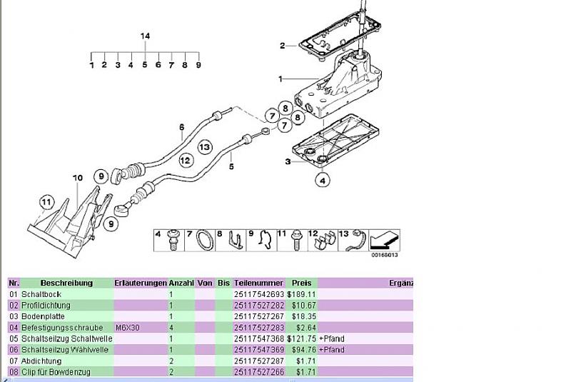

Getrag hat doch Seile...[attachment=38110] so wie es laut BMW Katalog ausschaut - da steht SCHALTSEILZUG Augenrollen
Da mein Cabrio am 05.10.2004 Zugelassen wurde und somit eines der Ersten (zumindest in Österreich) war, kann es sein dass da noch das alte Getriebe verbaut wurde?
Wie kann ich das prüfen?
Danke.

Getriebe - Schaltung - Schrupper - 05.08.2009
und hier das 6 Gang Getriebe:
http://www.getrag.de/de/245
Hat aber auch Seilzüge Head Scratch
Gruss
Holger
