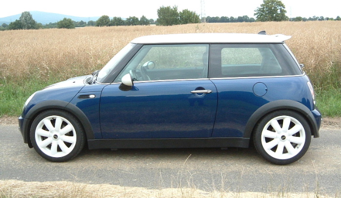

Sorry aber passen die Felgen auf einen R53 S? - Bandito - 08.09.2009
Die Felgen mit der Bereifung passen auf R50, R53 und alle R56.
Hier mal ein Bild auf einem R50.
Gruß Bandito Sonne
