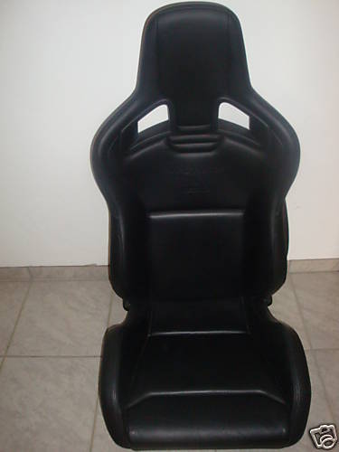

Hallo Mini-Freunde!
ich komme im moment für 900€ an die Sportsitze mit Heizung und Konsole ran.. nur sind das auch die Orig. JCW Sportsitze??
Die ich im Netz finde sehen alle anders aus.. und kann man die inder Lehne verstellen?
Die Sitze werden als Originale JCW Recaro Sitze angeboten..
lg
Dennis
Was sind das für Sportsitze? - Mitfahrer - 19.09.2009
Die sehen aus wie die JCW-Sitze vom R56. Head Scratch
Was sind das für Sportsitze? - bigmaniac2k - 19.09.2009
Hmm... Passen die denn in den R53 rein?
Was sind das für Sportsitze? - SebastianS - 19.09.2009
steht da auf Works drauf? Dann sind es die ausm R56
bigmaniac2k schrieb:Hmm... Passen die denn in den R53 rein?
technisch gesehen passen sie, nur brauchst du einen Tüv der sie dir einträgt. Dabei stellt der Airbag die größte Herausforderung dar. Es gibt hier im Forum zu dem Thema einige Beiträge
also ist das mit zuviel aufand verbunden.. hmm.. und die originalen gibts wahrscheinlich nicht mehr... oder?
Was sind das für Sportsitze? - red_flame - 19.09.2009
Das sind die Recaro Sporster CS
http://www.recaro.com/index.php?id=483&region=0&L=0
Schick Recaro doch einfach mal eine Mail, ob die auch in den R53 passen und ob man damit TÜV bekommt.
Die sind auch in den neuen Ford Focus RS
red_flame schrieb:Schick Recaro doch einfach mal eine Mail, ob die auch in den R53 passen und ob man damit TÜV bekommt.
da ist die chance auf jeden Fall größer Pfeifen die hab ich auch drinn Zwinkern
Aber es schadet nie vor solchen Umbauten mal mit dem Prüfer zu sprechen der sie später abnehmen soll
Was sind das für Sportsitze? - charly105 - 19.09.2009
Ich habe vor langer Zeit Recaro wegen der gleichen Sache angeschrieben. Damals hieß es eine Eintragung sei nicht möglich.
Was sind das für Sportsitze? - Kabrüggen - 19.09.2009
Geht nicht, gibts nicht. Vor allem nicht bei Sitzen. Technisch passen die Sitze in den R53 nur sollte man nicht die JCW aus dem R56 nehmen, da der Airbag für andere Raumverhältnisse ausgelegt ist. Aber warum sollte der Sportser ohne Airbag nicht eintragbar sein? Versteh ich nicht.
Was sind das für Sportsitze? - SebastianS - 20.09.2009
ruenzi_killer schrieb:Aber warum sollte der Sportser ohne Airbag nicht eintragbar sein? Versteh ich nicht.
ganz einfach, das Ding ist zu breit! Und wenn ein großer Kunde den Sitz ganz nach hinten fährt und sich dann bei Recaro beschwert das er die Lehne nicht mehr verstellen kann oder sich der Gurt verklemmt, hat Recaro ein Problem wenn die vorher gesagt haben es passt.
Und wegen dem Tüv, vorher einfach mit dem Prüfer sprechen oder gleich bei einem Sattler komplett einbauen lassen...
