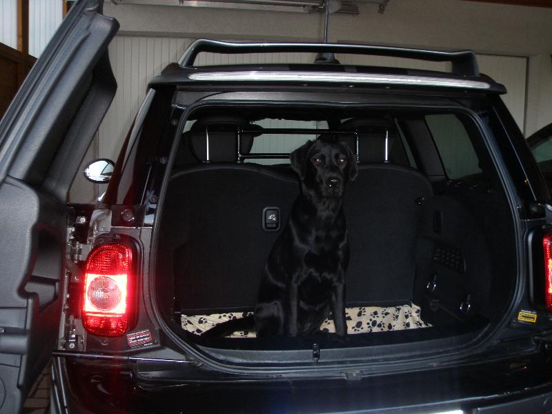

Ich wollte mal eine kleine Anregung liefern.
Mein Labi sitzt im Kofferraum und sollte nach Möglichkeit beim Bremsen nicht plötzlich doch mitlenken
Daher habe ich mir meinen alten "Stummen Diener" geschnappt, diesen zersegt, neu geschweißt und die Arme von den hinteren Kopfstützen durch die Rohre gesteckt. Damit das Ganze nicht klappert und verrutscht, habe ich auf die Enden der Rohre Plastikhülsen gemacht.
Die Rücksitzbank läßt sich nun noch immer umklappen, nur eben nicht mehr getrennt, außer man macht die Kopfstützen vorher ab.
Kostenpunkt für mich
Viel Spaß beim Nachbauen

Coole Lösung!!
Man braucht nur die richtigen Rohre.
Sollte auch in anderen Fahrzeugen anwendbar sein.
Weiter so.....

Hab zwar ein bissi gebraucht bis ichs kapiert habe, aber: GENIAL!

hardcore - 10.11.2009
Schön, daß es Euch gefällt
Nächstes Mal drücke ich mich dann vielleicht verständlicher aus
Die Testphase hat das Gitter übrigens super überstanden. Würde es beim nächsten Mal wieder so bauen.
Ich habe noch ein paar Rohre übrig behalten
Gruß Maik
