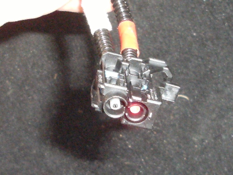

Unbekannter Stecker/LED in Beifahrerfußraum - 5alte1neuer - 02.10.2009
sooo...hier die Fotos
Ich hoffe, ihr könnt mir irgendwie weiterhelfen!!
Unbekannter Stecker/LED in Beifahrerfußraum - Scotty - 02.10.2009
Das ist ein Lichtwellenleiter Nicken
Deine Probleme mit der FSE könnten damit zusammen hängen.
Falls bei der zweiten Generation das BC1-Steuergerät immer noch im Beifahrerfußraum hinter der Verkleidung sitzt, würde ich vermuten (ich weiß es nicht sicher!) dass der LWL dorthin wandern sollte.
Eine Alternative wäre, dass der LWL am Radio ausgestöpselt wurde...
Unbekannter Stecker/LED in Beifahrerfußraum - cooper-s - 02.10.2009
Bei dem Stecker handelt es sich um den Diagnoseanschluss für den Lichtwellenleiter. Darüber werden die LWL Steuergeräte programmiert. Der MOST Ring (so heißt der LWL) ist ein Ringbus. Wenn der getrennt ist wie bei dir dann funktionieren alle Steuergeräte die da dranhängen (bis auf das Radio/Navi, weil Gateway) nicht mehr. Eignetlich sollten die beiden Kabel miteinander verbunden sein. Den Stecker kannst du teilen (einfach auseinanderziehen). Dann muss im Beifahrerfußraum ganz hinten in der Ecke (etwas hinter dem Kabel wo es heraushängt) eine Plastikplatte mt einem leeren Steckergehäuse drauf sein. Da gehören die beiden Enden dann hineingesteckt. Dann funktioniert auch dein Telefon wieder.

Soooo, gleich heute morgen habe ich nachgeschaut... keinen Steckplatz zum Reinstöpseln gefunden...Head Scratch ...aber son komisches Plastikteil im Handschuhfach...Head Scratch...
Dann bemerkt, dass man den "einen" Stecker teilen kann eek! und dass die "zwei" Stecker dann jeweils auf einer Seite in das komische Plastikteil passen eek!...
Zusammengestöpselt...GEHT Yeah!
Also, echt super Tip!! Danke nochmal!! Top Party!!
