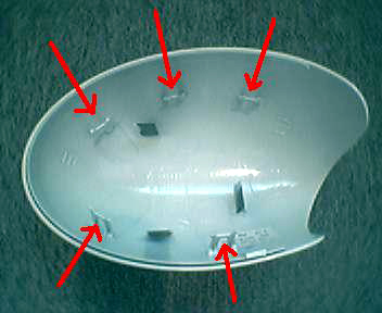

1. Foto von demontierter Spiegelkappe im Netz suchen
2. Foto von Spiegel ohne Kappe im Netz suchen
->> gibt es! da steht dann auch eine Beschreibung bei, wie es geht Devil!
also mit den Fotos weißt Du wo die Klipse sitzen.

Spiegelkappen wechseln die 76. - minti - 17.10.2009
kappe r53 r50
spiegelgehäuse
