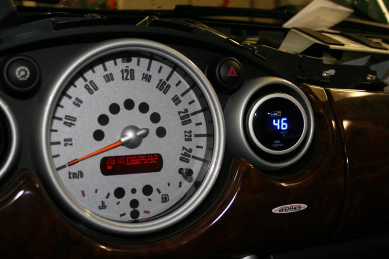

Also ich kann diese Anzeige sehr empfehlen.
Ich hatte sie damals in meinem One.
Sieht richtig cool aus.
Was allerdings ein bisschen nervt ist, dass es die ganze Zeit blinkt, bis er 40°C erreicht hat Zwinkern
Heute Nachmittag kann ich nochmal ein Foto reinsetzen, dass ich damals im "warmen" Zustand gemacht habe.

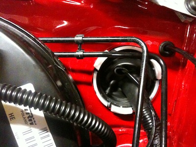

Öltemperaturadapter:
Einfach den orig. Öldruckschalter abschrauben, und am Adapter anbringen und beides wieder am Zylinderkopf festschrauben. Natürlich alle Gewinde etc. mit z.B. Teflontape abdichten.
Als letztes dann noch den Fühler im Adapter verschrauben. Die Kabel schon mal Richtung Durchführung verlegen aber noch nicht durchziehen. Das schwarze Kabel im Bereich der Durchführung an Massepol anschließen.
Turbodruck-Adapter:
Ist der Luftfilter weg, einfach den orig. Fühler abschrauben
[attachment=35759]
und auf den Adapter setzten, Schlauch anbringen
[attachment=35671]
und wieder befestigen.
Den Schlauch Richtung Durchführung verlegen, mit dem Kabel des Ölfühlers in den Innenraum verlegen.

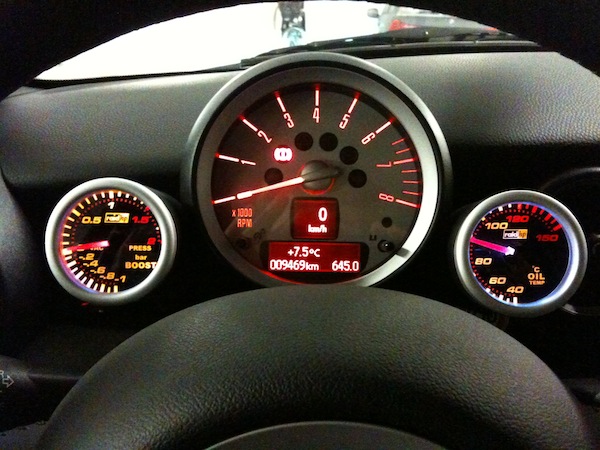

Nun könnt ihr euch ans Verkabeln der Instrumente machen. Das ist auch recht einfach. Ich habe mit Schmarotzerklemmen den Strom am Zigarettenanzünder abgegriffen.
Zur Dimmung kann man ein Kabel am DSC Knopf nehmen... aber welches das war weiß ich nicht mehr.
Naja so sah es dann bei mir aus:
[attachment=35666]
Nach leichter Modifikation der Beleuchtung so: Yeah!
[attachment=35665]
Das war vor ca. 4 Wochen... gestern habe ich sie wieder ausgebaut, da sie mir nicht gefallen haben !!Traurig
