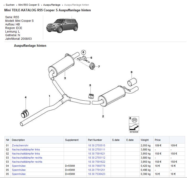

Der Werks-Works-ESD am Clubman S - Thread - dmb - 20.03.2013
Hallo,
Kann mich jemand die Teilenummern sagen vom werks works Auspuff für den Clubman Cooper S BJ. 08-2007?
Ich habe schon gesucht aber ich kann nichts finden Augenrollen
Und welche Spannhülse brauche ich 45mm oder 55mm?
Vielen Dank im voraus.

Der Werks-Works-ESD am Clubman S - Thread - kOnsOlErO - 21.03.2013
Die Abgasrohre haben einen Außendurchmesser von 55mm Top
Ergo die 55er Schelle Smile 45 hat nicht mal der One glaube ich Kichern

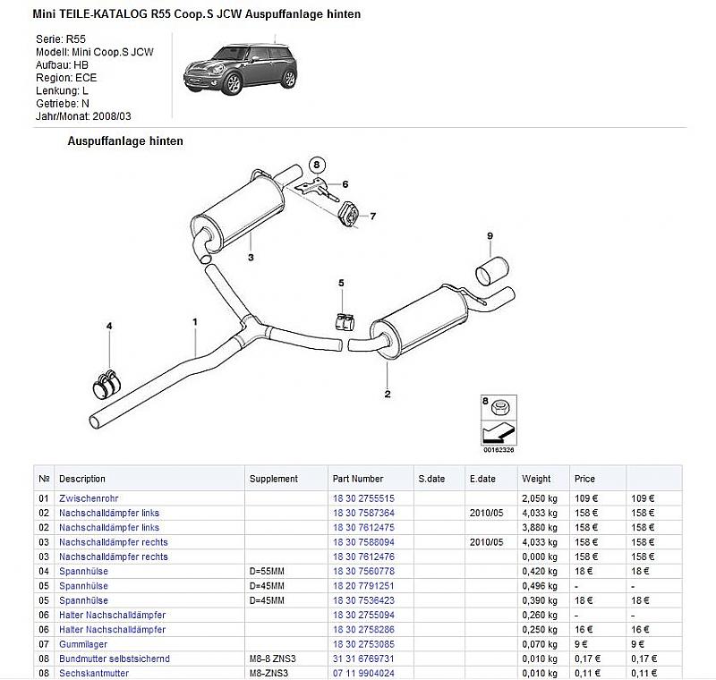

Der Werks-Works-ESD am Clubman S - Thread - Anakin3456 - 17.06.2013
Hallo Hallo Zusammen,Sonne Smile
mittlerweile stehe ich bei der Geschichte in Sachen Clubman total auf dem Schlauch und weis nicht mal in welchen der beiden Threads ich das posten soll...Anbeten
Ich habe einen Clubman aus dem BJ 2008 nun hab ich mal reingeschaut und Festgestellt die Kosten ja das selbeHead Scratch.
Nun ist meine Frage welche Soll ich bestellen bei soviel Auswahl wie an der Eisdiele? Oder sind das alles die Selben ESD´s
Vielen Dank schonmal für eure AntwortenParty!!Party 01Yeah!
Der Werks-Works-ESD am Clubman S - Thread - kOnsOlErO - 17.06.2013
Das Schaubild ist das gleiche. Die ESD unterschiedlich. Die JCW Variante solltest du bestellen, den anderen hast du bereits montiert Lol
