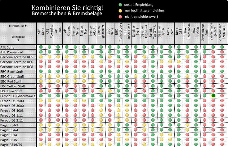

hier gibt es eine ganz interessante tabelle eines internet-shops.

@debo
Coole Tabelle, hätte dich ja gleich fragen können
