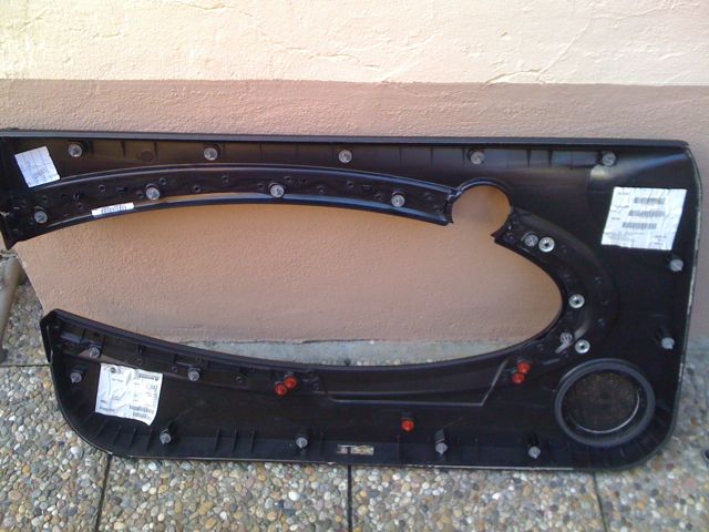

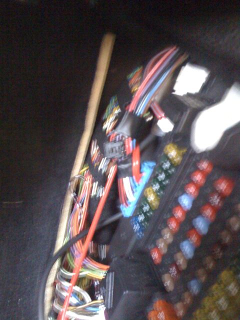

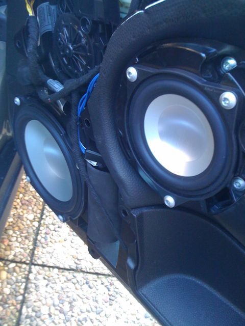

Wie versprochen berichte ich mal kurz über den Einbau des MINI Alpine HiFi-Systems.
Dieses haben wir heute morgen eingebaut und haben dafür zu zweit etwa 3 Stunden gebraucht.
Wenn man nicht gerade 2 linke Hände hat kann man sich das guten Gewissens zutrauen, das Geld für den Einbau kann man sich echt sparen.
Im Grunde genommen haben wir uns strikt an die Einbauanleitung gehalten; diese sollte man sich aber vorher genau anschauen und wenn möglich grob im Kopf haben.

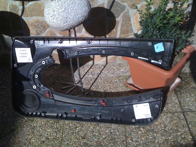

Das schwierigste ist sicherlich die Demontage der Türverkleidungen, hierzu kann man sagen: Nur Mut, einfach mal kräftig dran ziehen, die Clips sind echt gut. Hab sie alle wiederverwenden können.
Vorher aber die Verkleidungen von Türgriff und Mitteltöner demontieren.
Ansonsten muss folgendes ab: Einstiegsverkleidungen, Beifahrersitz, Lüftungsgitter im Fahrerfußraum, A-Säulenverkleidungen und die seitlichen Deckel am Armaturenbrett.....das wars eigentlich.
Schrauben sind eigentlich nur am Lüftungsgitter und eine an der A-Säule unter dem Airbagschild. Der Rest ist geclipst.
Ansonsten steht wirklich alles in der Einbauanleitung.
Anbei mal noch ein paar Bilder. Ich hab auch mal fotografiert wo an der Türverkleidung die Clips sitzen.

so zum sound kann ich jetzt auch was sagen.
im vergleich zu vorher ist es tatsächlich sensationell. ich bereue keinen cent.
gut, high end ist es nicht und die alummebranen klingen ein bisschen hart. dafür aber sehr präzise. die hochtöner sind eigenlich der clou an der ganzen geschichte. die lösen sehr fein auf und bringen nen richtig knackigen ton. schluss mit dem breiigen seriensound. da gibts richtig was auf die ohren.
die basslautsprecher machen nen sehr angenehmen teppich und sind sehr pegelfest. man meint fast dass irgendwo n subwoofer versteckt ist.
rappeln an den türen tut eigentlich nix, außer man hört basslastigen hiphop o.ä.
das einzige was ein bisschen störend ist, ist dass der maximalpegel der anlage bei radio oder cd, also wenn ich voll aufdrehe, nicht so richtig laut ist. über aux gehts, da kann man ja den eingangspegel noch ein bisschen anheben.
die hinteren hab ich schon noch reingedreht, die bringen nen ganz vernünftigen bass.
was besseres für diesen preis wird man vermutlich nirgends bekommen, insofern stimme ich der autohifi zu, das system ist absolut zu empfehlen.
türen dämmen kann man meiner meinung nach knicken, da man da eh nirgendwo dran kommt.
