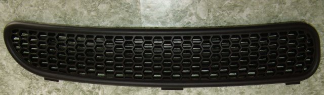

Hallo Leute ich bräuchte mal eure Hilfe, und zwar befinden sich doch zwischen Frontscheibe und Motorhaube zwei Lufteinlässe. Darüber ist ein Plastikgitter und darunter ein "so Filterartiger" Schmutzfänger? Wie heißt dass denn richtig und kann man des irgendwo im Netz bestellen?? Denn meins hat sich in Luft aufgelöst bzw. zersetzt. Ich hoff ich wisst was ich men Zwinkern ich hab kein plan wie ich des suchen soll.

ich meine es gibt nur noch die vom facelift zu kaufen. sind überarbeitet und haben kein schaumstoffeinsatz mehr. komplett aus plastik. ich hatte das gleiche problem. der schaumstoff hatte sich komplett aufgelöst. habe gegen die überarbeiteten getauscht und jetzt für immer ruhe. den schaumstoff wirst du nicht als ersatzteil bekommen.
07 Ziergitter links SCHWARZ 1 51137122505 $19.82
07 Ziergitter rechts SCHWARZ 1 51137122506 $19.82
gehe mit den teilenummern einfach zum freundlichen und lass dir die teile bestellen.

... Teile sind bestellt ca. 12€ das Stück
Lüftung - Filter - Motorhaube ?? Hilfe - Hörby - 11.03.2010
So hab sie Lol und sie sehen so aus ... TOP danke nochmals für den Tip Top
