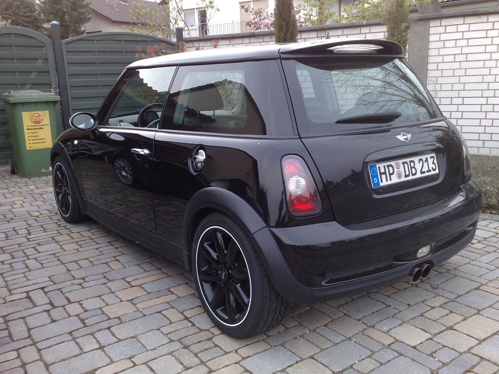

Hey,

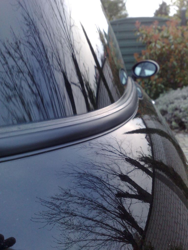

das Chrom muss weg ... aus diesem Grund habe ich mich heute daran gemacht die Beltline schwarz zu folieren. Nachdem der erste Versuch mit Carwrapping Folie in die Hose ging, weil ich daran scheiterte die Folie nach dem Verkleben exakt zuzuschneiden machte ich mich auf die Suche nach einem Produkt, welches mir die Arbeit so leicht wie möglich machen sollte. Wenn ich es nicht schaffe einen exakt geraden Schnitt hinzubekommen (was sehr schwierig ist, weil um die Chromleisten herum Gummi ist) musste die Folie eben bereits eine gerade Kante besitzen und wenn möglich die Breite des Chroms haben. In einem amerikanischen Forum bin ich dann fündig geworden (dort fährt jeder zweite Mini mit schwarzer Beltline rum). Das Geheimnis heißt "Scotchcal Striping Tape von 3M in 1/2" Breite. Die Euphorie hielt allerdings nicht lange an. Dieses Tape ist in Deutschland verdammt schwierig zu bekommen. Es musste also eine Alternative her. Bei der Suche stieß ich im gleichen Forum auf das Wort "Electrical Tape" ... wie jetzt, Isolierband Head Scratch ein Versuch ist es Wert, dachte ich mir und fuhr in den Baumarkt. Eine Rolle Tesa Isolierband 15mm x 10m in ansprechendem schwarz seidenmatt gekauft, nachhause gedüst und losgelegt.
Das Ergebnis ist der Wahnsinn. Die Farbe des Isolierbandes passt perfekt zur Farbe des Gummis. Die Verarbeitung ist auch für Folierlaien zu bewerkstelligen, vorausgesetzt man hat zwei ruhige Hände. Genug gequatscht ...
p.s. das Isolierband hat mich 2,05€ gekostet TopDevil!Party 02Party 01LolParty!!
[Bild: 4_370871.jpg]
[Bild: 3_670092.jpg]
[Bild: 2_325388.jpg]
[Bild: 1_899085.jpg]
Beltline black(ed)out - Sumsi - 08.04.2010
sehr geil Top

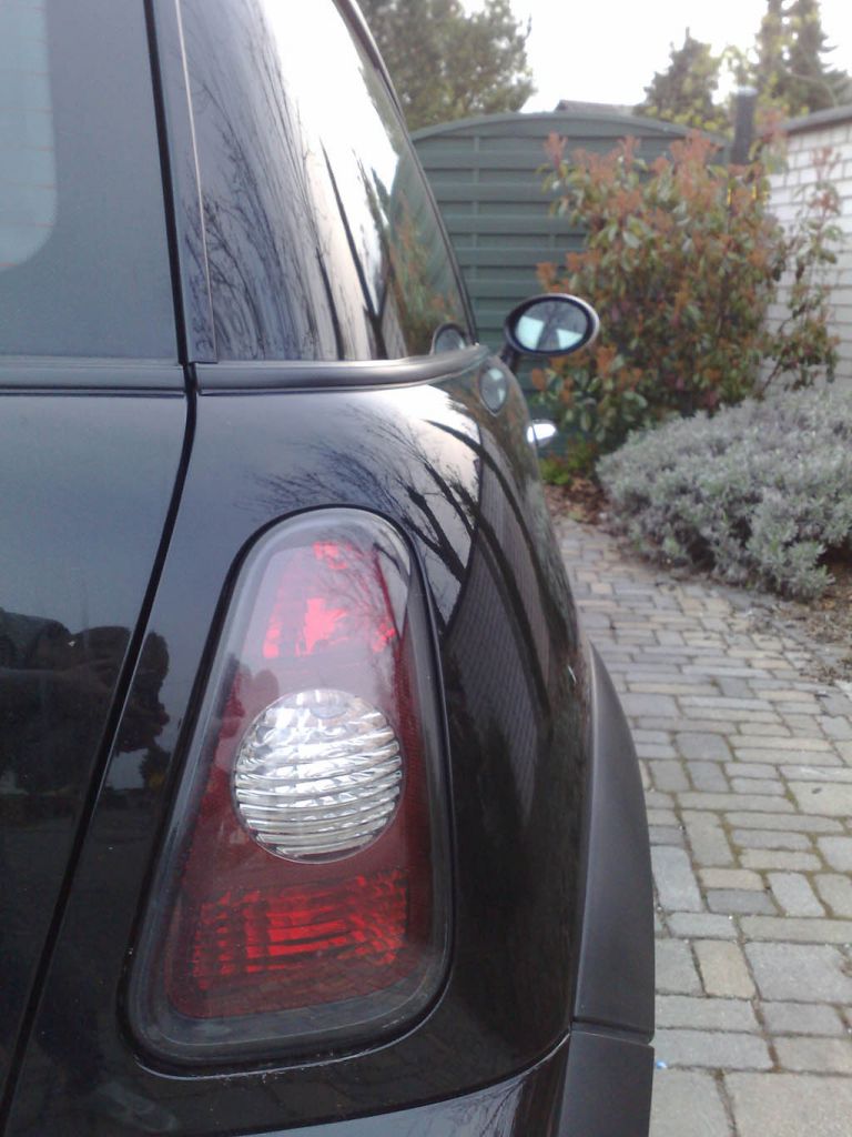

Wie hast du das Chrom bei den Heckscheinwerfern schwarz bekommen?

es muss das glas abgesägt/abgeflext werden. anschließend die innereien rausnehmen und schwarz lackieren. zum schluss alles wieder mit silikon zusammenkleben.

das soll so sein, damit das chrom nicht gleich rausblitzt, falls sich das band im winter zusammenziehen sollte.

debo schrieb:es muss das glas abgesägt/abgeflext werden. anschließend die innereien rausnehmen und schwarz lackieren. zum schluss alles wieder mit silikon zusammenkleben.
Ich frag jetzt einfach mal blöd...Heißluftföhn hast du probiert?
Beltline black(ed)out - debo - 09.04.2010
Kabrüggen schrieb:Ich frag jetzt einfach mal blöd...Heißluftföhn hast du probiert?
die arbeit haben ja die jungs von a4m getätigt. keine ahnung, ob sie das mit dem heißluftföhn probiert haben. ich musste ein glas reparieren und ich habe es ebenfalls "abgeflext" mit dem dremel. die verklebung ist brutal hart. keine ahnung, ob da hitze etwas bewirken würde. ich glaube aber nicht. jeder von dem ich weiß, dass er die rückleuchten aufgemacht hatte, hatte diese aufgesägt.
