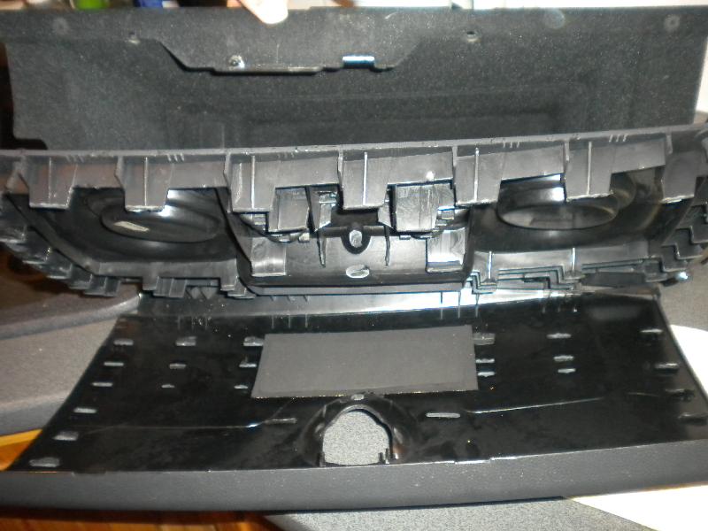

Hallo,
ich habe seit gestern ein Problem, mein Handschuhfach bleibt nicht mehr zu.
dh der Hacken bleibt nicht oben um das Fach zu verriegeln.
Fehlt da ne Feder oder ist da was abgebrochen ?
Hat jemand schon mal das Fach zerlegt ? Oder kann mir jemand Bilder schicken, evtl sieht man da ja eine Feder oder ähnliches ?
Wäre super DANKE
Gruß Goofy
Handschuhfach hält nicht mehr - 4wards - 09.05.2010
jetzt nur ne vermutung, aber kannst du es abschließen? bleibt es dann zu? nicht die beste lösung, aber zumindest vorübergehend...
Handschuhfach hält nicht mehr - goofy79 - 21.07.2010
Update : also ich habe mein Handschuhfach jetzt auseinander genommen - geht eigentlich ganz gut - und den Schließmechanismus soweit repariert (4 Löcher gebohrt und nen Nagel durchgeschoben), dass er wieder hält - gut abschließen kann man nicht mehr - hab ich aber sowieso nie gemacht Lol
Gruß Goofy
