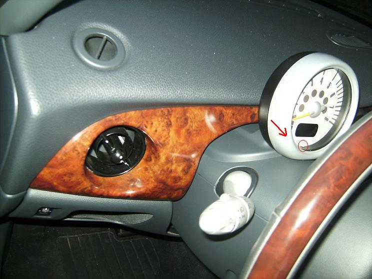

bei meinem neuerwerb war gratis im drehzahlmesser einen spinnenleiche dabei... Böse!Mr. Gulf
wie bekomme ich die denn da nun raus? einer n tip 4me?
gruß tina
Drehzahlmesser mit untermieter - 2mD - 11.06.2010
Lol auch noch nicht gesehen Smile
der Drehzahlmesser is von hinten mit 2 schrauben fest.
erstmal abschrauben...
als nächstes sind nochmal 2 schrauben von hinten drinn die den zusammenhalten -> raus damit.
dann kannste ihn auch schon zerlegen Smile ( zumindest soweit wie du benötigst Smile )
ist gar nicht sooo schwer. brauchst nur en passenden torx schlüssel und solltest nicht unbedingt mit gewallt dran gehen Wink

Drehzahlmesser mit untermieter - Unic - 12.06.2010
guuut. dann werde ich das morgen mal angehen und gerichten...thx
hey 2md... danke habe die tote spinne gut rausbekommen... wie immer die da rein gekommen istParty 02
Drehzahlmesser mit untermieter - 2mD - 12.06.2010
ende gut, alles gut Top
jetzt weist du schon mal wie er auseinander geht, wenn also irgendwann ne andere tacho Scheibe oder so rein soll weiste wie es geht PfeifenMr. Orange
