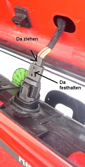

Heute morgen wollte ich anfangen meine Griffleiste der Heckklappe zu folieren. Dazu man sie logischerweise abbauen.
Nur leider hänge ich hier fest:
[Bild: stecker7867.jpg]
Wie bekomme ich den Stecker los?
Die nächste Frage wäre dann direkt, wie ich die einzelne rote Abdeckung abbekomme.. Danke schonmal =)
Grüße Sonne
Griffleiste Heckklappe - chrillo_de - 09.08.2010
Wie bekomme ich den Stecker los? --> siehe Bild
Die Abdeckung ist gesteckt und mit 4 kleinen Punkten geklebt. Einfach von oben vorsichtig aufhebeln. An den Seiten musst du extrem aufpassen, da sind so komische Widerhaken. Bei mir ist leider einer kaputt gegangen, die Leiste hält aber dennoch.

Hebeln muss ich am -hier im Bild- blauen Rand, oder?
Ich dachte es reicht dort einfach zu ziehen und den "Punkt" herunterzudrücken...

CuperWörkz schrieb:Hebeln muss ich am -hier im Bild- blauen Rand, oder?
Richtig Top
Am Stecker habe ich nicht gehebelt ... einfach nur gezogen.
Meine weitere Ausführung war für deine zweite Frage Zwinkern
