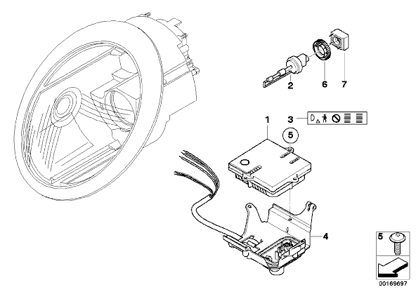

Hallo Zusammen,
bei meinem Mini Baujahr 2002 mit Xenon-Scheinwerfern ist lt. Aussage meiner Werkstatt das Zündgerät des linken Scheinwerfers kaputt!
Ich hab auch schon ein Züngerät gekauft!
Kann mir jemand erklären, wie ich den Xenonscheinwerfer ausbaue und zerlege, sodass ich das Zündgerät einbauen kann!!
Vielen Dank schon einmal im Voraus
SG Bernhard
Zündgerät Xenon - Dolgovad - 16.09.2010
Also das mit 7 gekennzeichnete Teil ist die Zündeinhet und da ist eigentlich nur ein schwarzer Dekel am Scheinwerfer abzuschrauben und direkt darunter ist das ding bereits zu sehen. Dann das kabel zum Steuergerät abmachen und mit einem leichten dreh kann man dan das Ding abnehmen und wechsel.
Gannnnnnnnzzzzz wichtig vorher das Licht und Zündung aus.
20000V sind Ungesund!!!!
